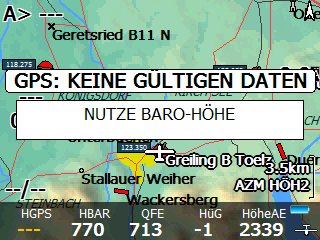

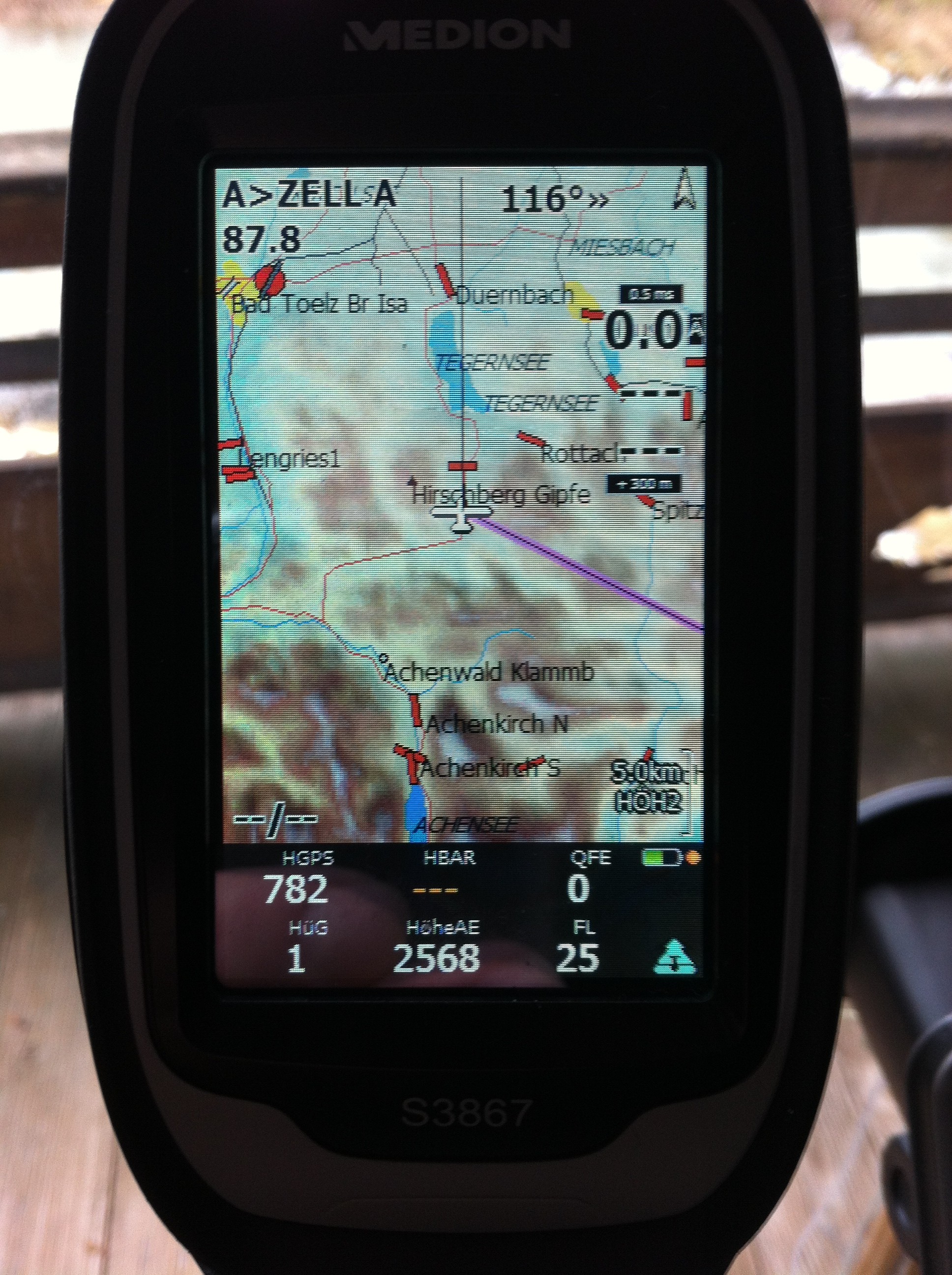

Habe mittels Startmenü v. Ralf25 und dem Extra Menü von Manni das LK8000 auf dem S3867 installiert.
Läuft soweit alles super.
Aber beim LK8000 wird mir die Baro Höhe nicht angezeigt.Hab schon verschiedenste Device Profile der SW ausprobiert, aber geht nicht(Anmerkung: einmal hat das LK8000 angezeigt"Nutze Baro-Höhe", QNH set to 1012......mbar).
Trotzdem wurde der Wert unter HBAR nicht angezeigt.
Jetzt nach mehreren Neustarts kommt diese Meldung nicht mehr.
Bin schon am verzweifeln, da ja GPS mäßig alles funktioniert.
Wäre super wenn jemand da eine Idee hat worans liegt.
Wie's aussieht, ist das doch ein Feature von der "LK8000". Da diese SW hier nahezu unbekannt ist, wird Dir hier kaum einer weiterhelfen können. Gibt's kein Forum/Support speziell dazu? Bringt die SW diese Infos auf anderen PNAs?BTW (und diesmal etwas deutlicher), das Startmenü stammt vom Ralf
Servus,
sorry für den unexakten Hinweis.
Nein, im LK8000 Forum gibt es noch nichts über das S3867.
Beim S3747 wird die Baro-Höhe einwandfrei angezeigt.
Füge morgen noch ein Foto hinzu.
Andreas
Barohöhe.bmp -

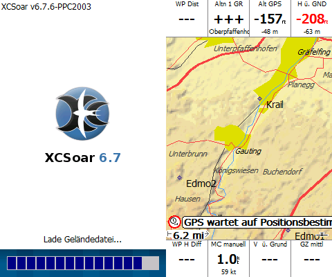

Servus & :welcome: hier im Forum!
XCSoar als PPC-Version läuft (siehe Shot), bspw. auch auf einem P4445 und die Maps müssen im Unterordner \Storage Card\XCSoar\XCSoarData liegen
EDIT: man muss allerdings etwas tricksen und das *.cab selber installieren, weil standardmäßig alles im int. Speicher unter \Windows installiert werden soll

Funktioniert denn die Barometrische Höhe ?
Vermutlich nicht, die SW hat trotz korrekter Einstellung - auch des QNH - auch nach über 10 Min. keine Werte angezeigt.ZitatMit -208m Höhe über(o.unter) GND wirds wohl ziemlich finster:icon_mrgreen:.
Nun ja, wie im Shot zu sehen, hatte der PNA auch noch keinen Sat-Fix. Mit GPS zeigt er die für die Position zu erwartenden Höhenangaben an. -
