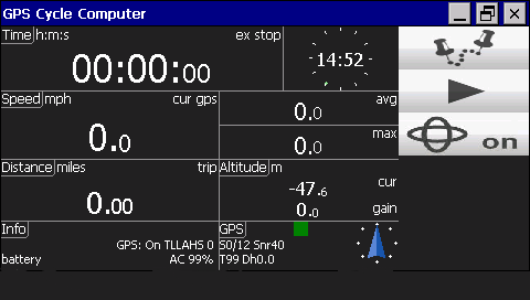

Kann ich (inzwischen) nachvollziehen: Nicht nur das "Herrichten" der Karten ist sehr aufwendig, sondern auch der Programmstart dauert ewig, wenn man mit den Kacheln nicht allzu knausrig ist. Insofern bin ich damit auch noch nicht da, wo ich mit dem S3857 hin will - etwas wie die App BikeComputerPro für Android vergleichbarem. Als nächstes steht der GPS-Cycle-Computer auf dem Prüftstand. Leider klappt's mit der Installation der *.cab nicht: Es öffnet sich ein Fenster, das sich nicht verschieben läßt, so daß man an die notwendigen Angaben nicht herankommt (mit PocketTextEditor2 dasselbe). ScreenRotate in der Version für CE6 wie von Manni123 zum DL angeboten "funzt" nicht, und so bleibt der der Beschreibung nach brauchbare GPS-Cycle-Computer erst mal außen vor.
Tips? cu - WoWe -
Versuch's mal mit einer (anderen) "aygshell.dll". -
Das war's - Danke! cu WoWe -

So, mit der "richtigen" aygshell.dll hat die Installation des "GPS Cycle Computer" geklappt.
Und die ersten Versuche zeigen ein brauchbares Tool für Radfahrende: Tracks können ordentlich abgefahren werden, ein kleiner blauer Pfeil markiert die eigene Position in der (mit MoBAC) erstellten zoombaren Karte, ein großer grauer zeigt die Fahrtrichtung an. Wie beim Autonavi werden Abbiegungen ..m vorher angezeigt "R xxxm" oder "L xxxm", und wenn's soweit ist dreht der große graue Pfeil in die einzuschlagende Fahrtrichtung. Das tröstet völlig über die hier fehlende Kartenausrichtung nach Fahrtrichtung hinweg. Norden ist eben immer oben, wie man's von Papierkarten gewohnt ist. Routing geht natürlich nicht (wie auch in jpg-Karten?). Und leider gibt's nur eine englische Version, obwohl die Auswahl für den Sprachordner da ist. Auf seine Bedürfnisse zuschneiden kann's jeder, der sich an den C+-Quellcode herantraut, der zur Verfügung steht.
cu - WoWe -
