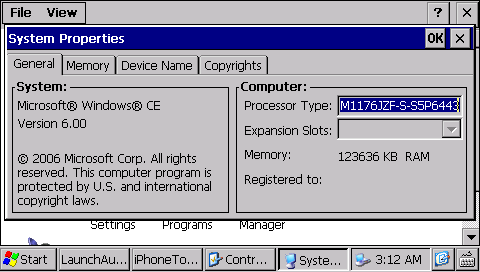

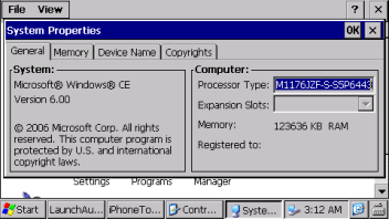

Wo sehe ich welche WinCE6 Version ich auf dem E4460 habe ?
Medion lässt sich das WinCE mit Sicherheit Modifizieren .Gruß Manni

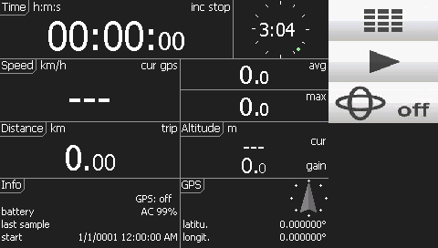

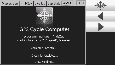

Im GCC Forum ist eine neue Beta22, die den blauen Titelbalken auch bei CE6 verschwinden lassen sollte.
http://forum.xda-developers.co…p=52406232&postcount=2274
Gruß, Klaus -
Blauer Balken ist verschwunden.:top_002:
Danke
Gruß Manni

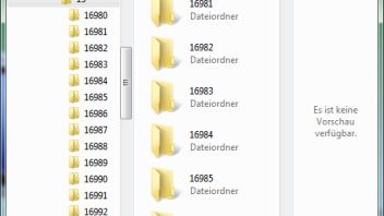

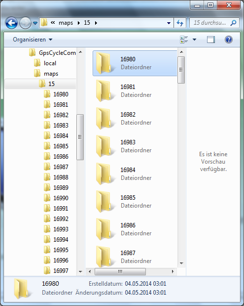

Den Ordner 15 von dir habe ich an der richtigen Stelle.

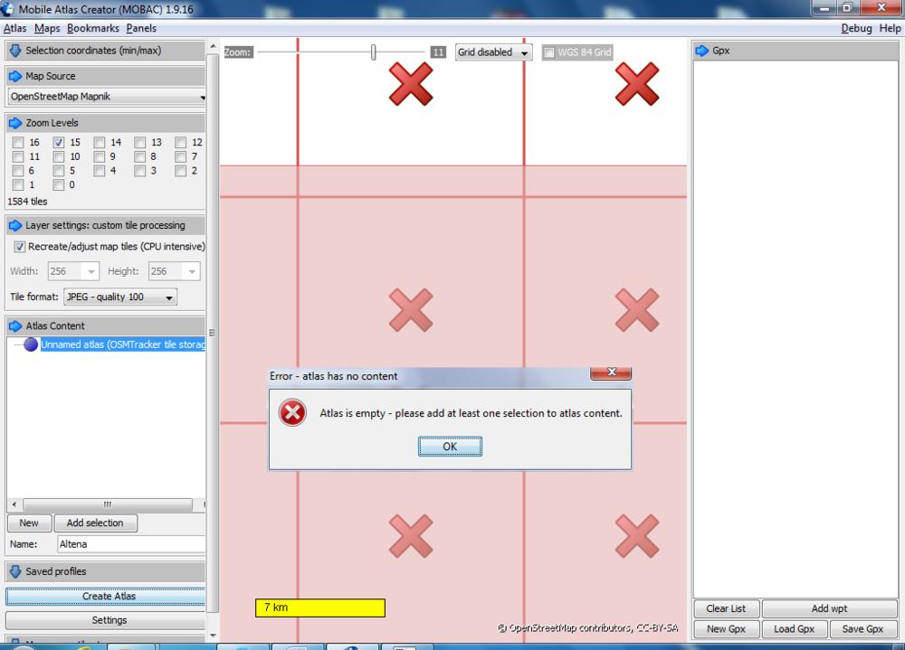

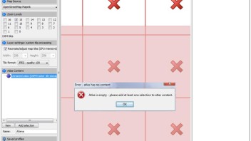

Ich habe auch versucht eine neu Karte mit mobile_atlas_creator zu erstellen aber es gibt immer eine Fehlermeldung, siehe Bild.
Gruß Manni
Hi, Manni! Dein Maps-Ordner sollte ok sein. Hast Du in den Einstellungen (Options) direkt auf der ersten Seite den Kartenpfad auf /maps eingestellt? Darunter wird zwar die "15" als Unterverzeichnis angezeigt, aber es muß /maps gewählt werden, 15 ist nur unser Bereich - da können noch ander hinzukommen.

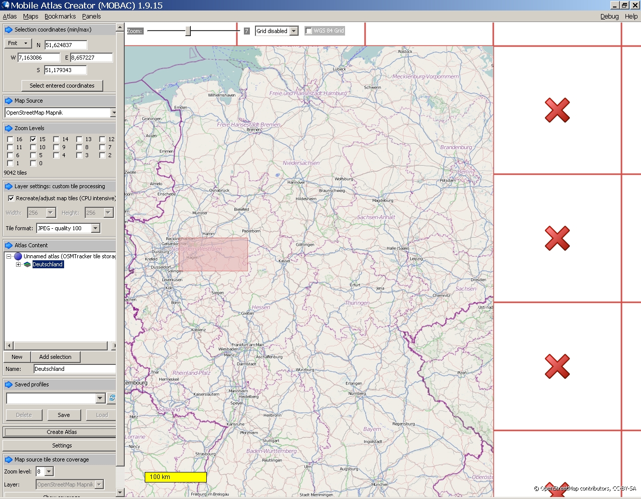

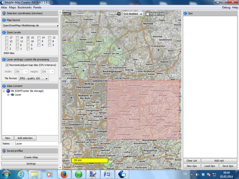

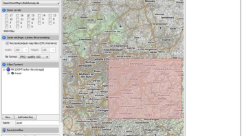

Zu MobAC: Zunächst müsste eine Karte angezeigt werden. Ändere oben mal die zoom-Einstellung. Den angezeigten Kartenbereich kannst Du nicht mit der Maus verschieben, sondern mit den Pfeil-Tasten. Dann mußt Du nach "New" auch eine Auswahl hinzufügen (add selection) und einen Bereich in der Karte (Standard Rechteck, optional Kreis oder Polygon) mit der Maus markieren. Dann "funzt" die Erstellung des Atlas. Wenn's dann so aussieht
dann sollte auch die Erstellung des Atlas funktionieren:
cu - WoWe -

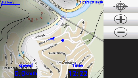

Mit OpenStreetMap Mapnik wind mir in MobilenAtlasCreator keine Karte angezeigt egal in welche Zoomstufe, vielleicht mussten Sie es in der Version 1.9.16 rausnehmen oder was auch immer , eine ältere Version bekomme ich nirgends , ich habe da irgendwo in einem Forum was gelesen mit Ärger wegen bestimmte Map , weis aber nicht mehr in welchen Forum , oder ob ich das überhaupt richtig verstanden habe .
Aber mit OpenStreetMap Hikebikemap.de geht es , ab 0.2 km Höhe und kleiner , diese Karte hat schon 212MB , das reicht mir.
Einstellungen Options stand auf /maps
Warum dein Ordner 15 nicht ging weiß ich nicht , vielleicht vertragen die Map das Komprimieren RAR ZIP nicht ?

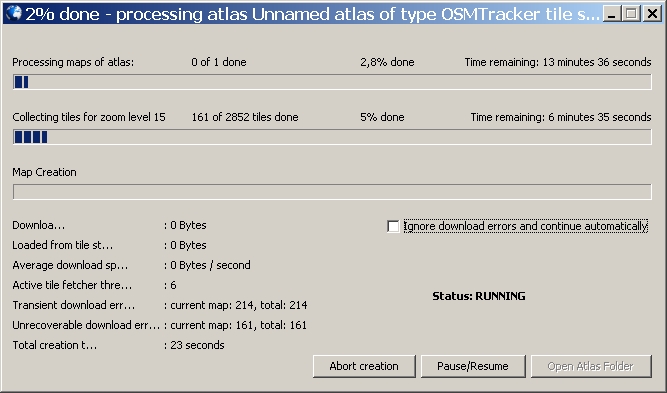

Irgendwie scheint der DL von Karten für MobAC sehr eingeschränkt zu sein: Ich habe zwar die Karte von LeMans <=> Berlin / Rostock <=> Luzern bei Zoom-Level 7. Der gesamte Bereich wird als "verfügbar in Zoom-Level 7 markeirt. Aber auch wenn ich daraus einen Atlas erzeugen will, kommt diese Fehlermeldung. Wenn ich die wegklicke, läuft die Erstellung des Atlas.
Werde bei Bedarf (und der kommt bestimmt) mal Deine Methode der Kartenerzeugung probieren. cu - WoWe -
Also am Tage darf man keine Karten mit MobAC erzeugen , der KartenDownload ist grad mal 23,90 KiByte/second , das dauert fast 1 Std.
Habe jetzt Zomm 14 15 16 , 17 nur zum Wandern 553 MB 44255 Elemente , immer den gleichen Ausschnitt .
sind jetzt 1,5 Std. draus geworden.
