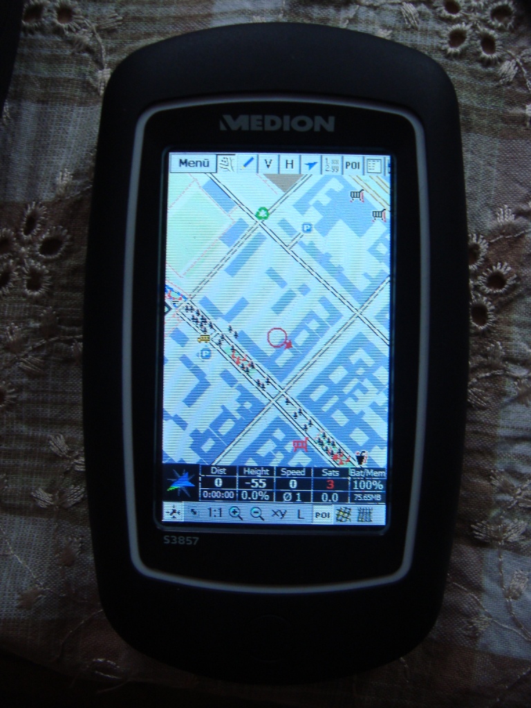

    das S3857 lässt sich auch über eine alternative Software mit richtigen OSM Karten bedienen. Hier z.B. Glopus:
    Ein Routing ist bei Glopus leider nicht möglich, der Routenimport via *.gpx-Datei schon.

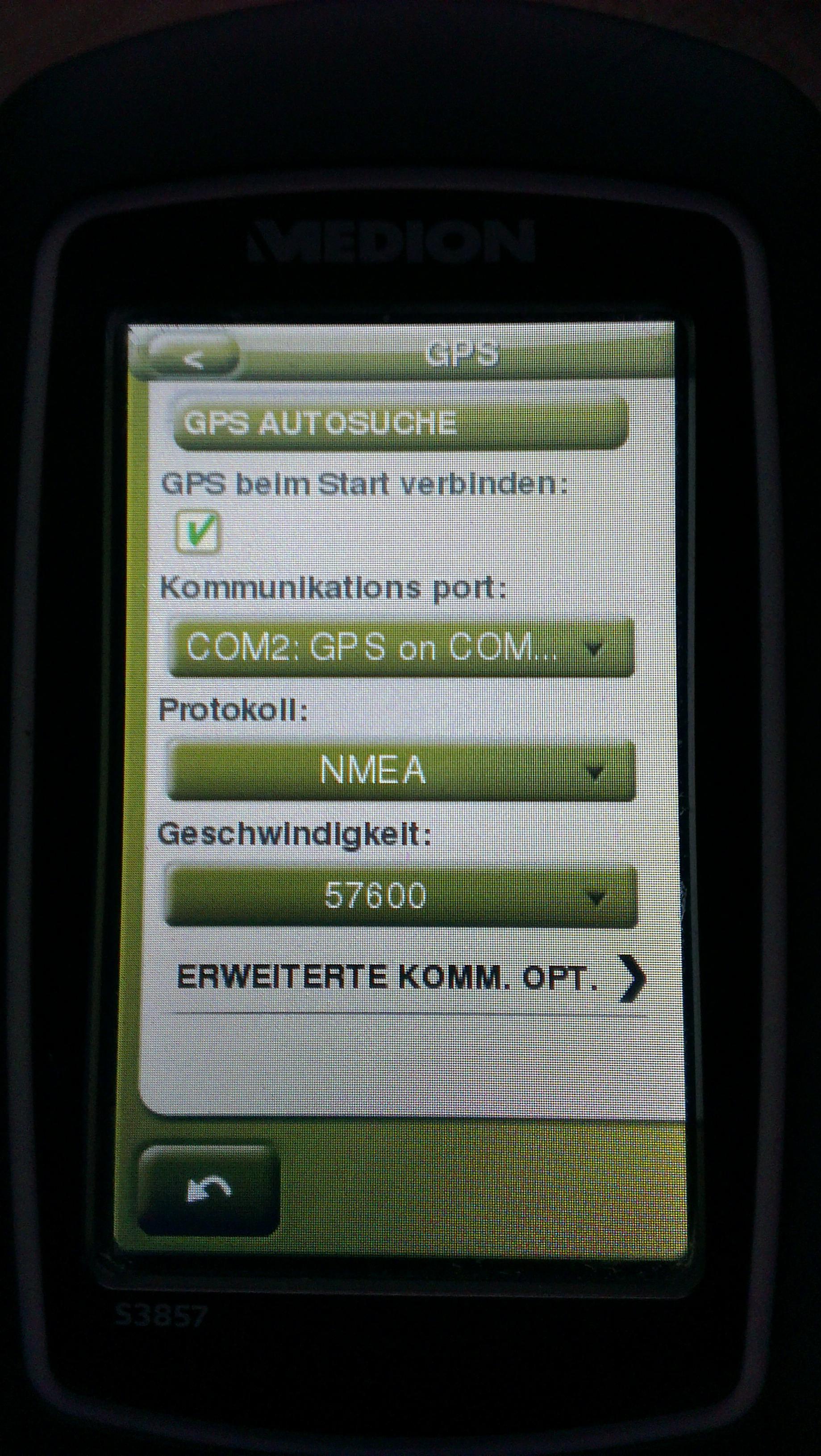

    Je nach Bedürfnis kann man andere Programme installieren. Die Verbindung ist am Comport: 2 mit Baudrate: 57600 .

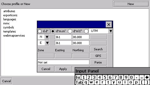

  • Servus & :welcome: hier im Forum!
    Leider weiß ich nicht wie ich die ewe Datei installieren soll, vielleicht gibt es hier ja Hilfe
    Warum bist Du auf die EWE-Version fixiert? :017: Versuch's mit der PPC2003-Variante (ich hab die *.zip genommen) und es wird klappen. Hab's mal spaßeshalber installiert und zunächst nur die ersten (Einrichtungs-)Dialoge zum Test aufgerufen, siehe Shot! ;)
