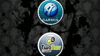

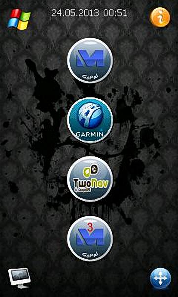

    Man kann auch nen Launcher hinstellen womit man unterschiedliche Software komfortabel starten kann (so wie GoPal auf den Navis), allerdings muss man da etwas anpassen (Auflösung und Platzierung ist ansonsten auf andere Bildschirmauflösungen optimiert). Ich hatte da sogar mal angefangen auf Basis des Slimlaunchers aber irgendwo hats dann an den Haupt-Icons gehapert (Mapfactor ist noch das Navigon-Icon aus dem original Style) :( Vielleicht kann da jemand etwas helfen.
    Hier mal mein Zwischenergebnis: Slimlauncher3857.zip Einfach die bestehende MENU.EXE auf der Flashdisk ersetzen (alte vielleicht zur Sicherheit umbenennen) und den Ordner draufschieben und mal ansehen. Die Launchscripte sind unter MENU\Tools\MortScript und das Menu selbst wird über die SlimLauncher.ini konfiguriert.
    Danach hat man ein Auswahlmenü mit dem man GoPal und evt. Navigon starten kann. Ich habe das Navigon-Icon mit TwoNav verknüpft in dem ich die SlimLaunsch.ini und das dazugehörige Script angepasst habe. TwoNav muss natürlich auch auf dem S3857 kopiert sein. Eine Demo Version findest du hier http://www.compegps.de/produkte/software/twonav/ (Die TwoNav Pocket 2.7 (kopieren/einfügen) Version)

    hier mal die von mir Angepasste Version von SlimLauncher, mit TwoNav Icon ;)
    Den Inhalt ins Hauptverzeichnis des S3857 kopieren, vorher ein Backup der Datei Menü.exe erstellen (umbenennen oder so)
    Twonav muss sich im Verzeichnis "TwoNavPocket" befinden.
    Viel Spaß damit!

  • Hallo Lars,
    in deiner slimlauncher.ini ist dein TwoNav-Button deaktiviert.
    (siehe Post #16 von mir) Kannst du das mal überprüfen?
    Ist mir eben noch aufgefallen,das Script für TwoNav zeigt einen anderen Pfad an,wie von dir beschrieben.
    Einmal editiert, zuletzt von teefer ()
  • Hallo Lars,
    Oh, tatsächlich. Sorry! Hab das falsche Paket an gehangen.
    Hab ich korrigiert. Bitte neu laden.
    THX!
