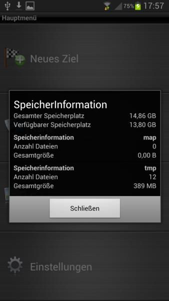

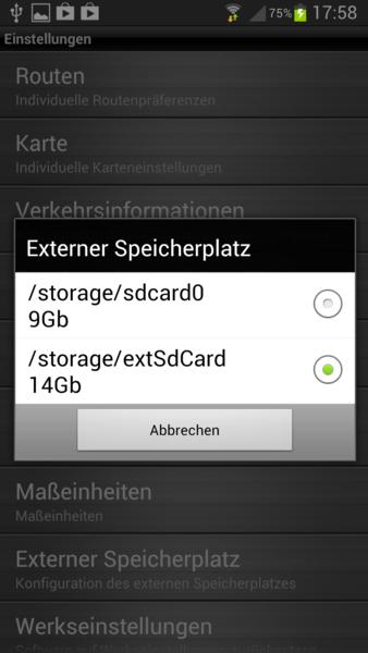

  • Den ersten Bug hab ich schon mal.
    Trotz der Einstellung "/storage/extSdCard"
    wurden die heruntergeladenen Karten im Internen unter "GoPal/tmp" gespeichert.:017:
    Hat zur Folge das keine Karten vorhanden sind/gefunden wurden. :wand:
    Musste sie händisch verschieben in den schon existierenden Ordner "MEDION\TBT\map\navteq".

    Also ich hatte die GoPal.5.2 schon länger installiert wo eigentlich alles soweit lief.
    Nun mit erscheinen der GoPal 5.4 im Play Store normal darüber installiert.
    Wollte den Speicherplatz für die Karten auf der extSdCard 64Gb bekommen, natürlich auch um die weiteren Vorzüge zu nutzen.
    Aber die Aktivierung von sdcard0 auf extSdCard hat zu nichts geführt, GoPal 5.4 arbeitet immer nur mit der sdcard0.
    Dann bemerkte ich das GoPal 5.4 immer abstürzt wenn in der Einstellung Sprachausgabe die Taste Sprachdateien herunterladen betätigt wird.
    Das störte vorerst nicht da ja die Sprachausgabe von beginn an funktionierte nur eben das mit der Nutzung extSdCard wollte nicht.
    Habe dann die GoPal 5.4 App deinstalliert, mit dem GT-N7100 einen Neustart durchgeführt und nun den GoPal 5.4 App neu installieren lassen.
    Nun kann ich auch die Umschaltung des Kartenspeicherortes auf der (64Gb) extSdCard nutzen,
    Hurra; zu früh gefreut nun geht aber die Sprachausgabe nicht.
    Kein Ton es fehlen die Sprachdateien (es wurde keine TTS Sprachen erkannt) und ein neu laden lässt die 5.4 App immer abstürzen, also Navigation ohne Sprachausgabe geht einfach nicht.
    Also wieder 5.2 App darüber danach 5.4 App darüber, Sprachausgabe geht und umschalten auf extSdCard geht nicht; Aber so kann ich Es zur Zeit wenigstens vorübergehend nutzen mit dem sdcard0 Speicher, so können halt nur weniger Karten darauf abgelegt werden.
    Hoffe dieser Fehler wird in der folgenden GoPal 5.4.xx ausstehenden Version behoben.
    Grüße Horst
