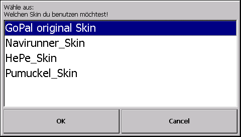

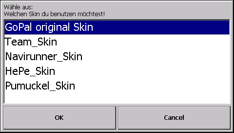

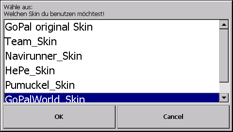

  • Kann mir bitte mal jemand beim MortScript auf die Sprünge helfen , ich stehe irgendwie im dunklen ?

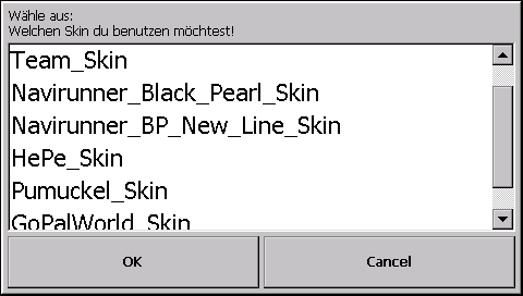

    Wenn ich 5 Skins zur Auswahl habe und keiner dazwischen wegfällt passt alles aber wenn ich z. B. TeamSkin (TS) nicht habe rücken die unteren drei eine Position höher das passt auch , zumindest die Anzeige .
    Aber im unteren Teil des Script bei der Auswahl müsste in diesem Fall wenn ein Skin dazwischen wegfällt die Nummerierung auch ein höher rücken , im diesem Fall müsste If (auswahl=(3)) zu If (auswahl=(2)) werden und so weiter .
    Irgendwie komme ich nicht dahinter , habe schon so ähnlich wie in oberen Teil einiges versucht , es wurde nur schlimmer .
    Ich sehe manchmal vor lauter Bäume den Wald nicht .

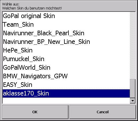

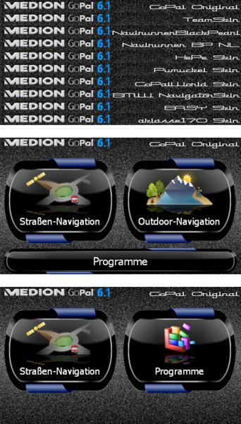

  • Ich wollte das mal so in unserm Skin einsetzen , die Skin Ordner sind ja Original von Skiner so angelegt außer unser TeamSkin und Pumuckel Skin aber das war kein Problem das zu ändern .
    So können die User sich einfach mehrere Skins hintereinander aufziehen und tauschen und wen sie nicht so gern möchten lassen Sie einfach weg , die Reihenfolge passt sich ja jetzt selbst an .
    Alle Skins müssen natürlich für die Build der Original gedacht sein .
    Und wenn mal eine neue PFSkin.skn oder von Skiner als PFSkin.bsf kommt wird diese nach dem testen und nächsten Skin Tausch in Elemente gesichert , deswegen das Löschern der ***.bsf und ***.xml aus Elemente des aktiven Skin ., außer Original Skin .

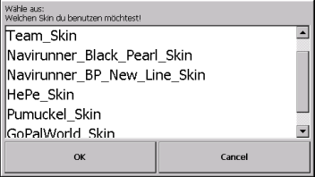

    Mit ElseIf im unteren Teil , im oberen klappt das nicht mit ElseIf , dann bekomme ich nur den ersten und letzten Skin zu sehen , so ist es aber schon sehrgut .

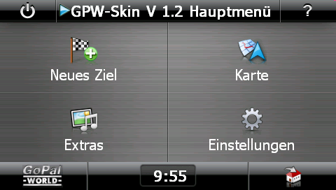

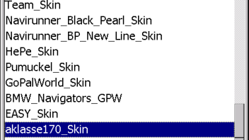

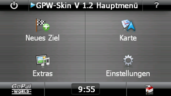

  • Da hat sich doch glatt der GoPalWorld Skin dazu gesellt .:icon_mrgreen:
    Zum glück haben Sie auch ihre PNG im eigenen Ordner , war aber trotzdem nicht so einfach aber wie ihr seht kein Problem .
    Gruß Manni
    mit GPW Skin :icon_mrgreen:
