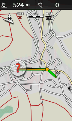

    Erstelle ich jedoch eine Route am Gerät, zusammengesetzt aus Routenpunkten (Wegpunkten und/oder Sonderzielen etc.), also von A über B, C, D etc. nach E, wird nicht auf den Wegen geroutet, sondern eine direkte Verbindung (Luftlinie) zwischen den Routenpunkten angezeigt?! Es wird also nicht von Routenpunkt zu Routenpunkt entlang der Wege berechnet. Ich hoffe Ihr versteht, was ich meine.
    Kann das Gerät / die Software keine Routenberechnung bei "Routen" oder mache ich etwas falsch?
    Die Einstellungen im Navigationsmenü sind genau die gleichen wie bei der "Einzelzielauswahl", wo das Routing funktioniert.
    Im Quickstart Guide steht unter "Routen & Tracks" - "Eine neue Route am Gerät planen und danach navigieren":
    ... Punkt 9: Tippen Sie auf Los!, um die Route zu berechnen.
    Drücke ich auf Los! ertönt ein etwas längerer Piepser und die Luftlinienverbindung erscheint. siehe auch angefügtes Beispiel-Bildschirmfoto.

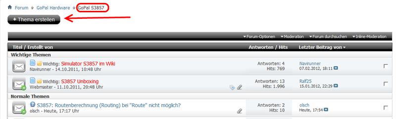

  • Zur Sicherheit mal 'nen Shot gemacht, Du hast den Button dort nicht?
    Wenn doch, dann gib doch bitte den Link zu dem Bereich an, wo Du ihn erwartet hättest.
  • Nein, kein Button an dieser Stelle und auch nicht unter der Auflistung der Themen, nirgends.
    OK, ich denke, da muss dann mal unser Admin ran! :icon_mrgreen:
    Ich bestätige, auch mir wird in diesem Board verwehrt ein Thema zu erstellen.
  • Danke, TS. ;) Ich vermute, dass dies auch mit dem letzten Board-Update zusammenhängt.
  • Routen nur als Luftline hatte ich schon mal gemeldet als Fehler, ich denke das wird mit einem Softwareupdate noch behoben.

    Themenerstellen sollte nun auch hier möglich sein.

    Ich kann bestätigen, dass der Button "Thema erstellen" nun vorhanden ist.

    Hallo, ich besitze seit kurzem das Gopal S3857. Firmware (R11), Software (2.2.2069) sind auf dem aktuellsten Stand. Leider funktioniert die Routenberechnung (Routing) bei Touren (aus Routingpunkten zusammengestellt) nicht. Es wird eine direkte Verbindung zwischen den Routingpunkten hergestellt (Luftlinie). siehe auch Screenshot. Wann ist mit einer Behebung dieses Fehlers per Softwareaktualisierung zu rechnen? Mit freundlichen Grüssen
    2. Antwort von Medion:
    Offensichtlich ist der Fehler aus Medion-Sicht kein Fehler.
