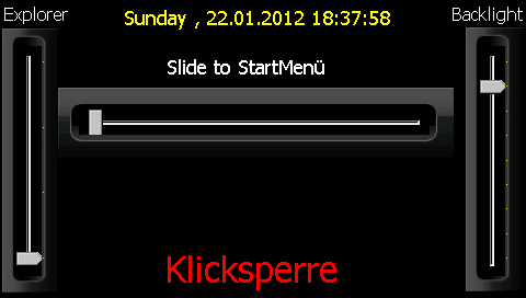

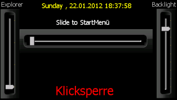

  • Hier mal das Script Klicksperre welches ihr im Downloadbereich findet , das mit drei Schlide und nicht Tastencode .
    Für dieses Tool wird Koord465 in der Version ab 1.1.3 Rev.7 gebraucht , und die beiden ***.bmp
    Dieses Tool stammt ursprünglich aus Adolar´s Feder , danke dafür .
    Gruß Manni

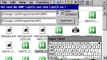

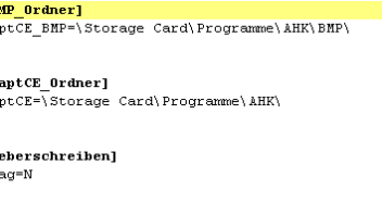

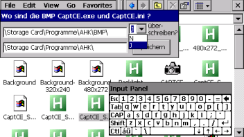

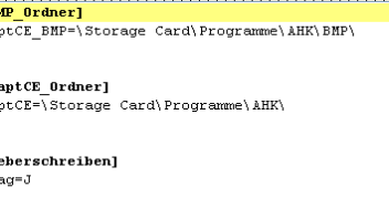

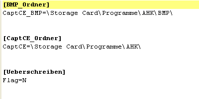

  • So funktioniert die ComboBox korrekt unter unserm Navi WinCE , zwei Zeilen für zwei Einträge und nicht drei Zeilen für 2 Einträge aber mit dem korrekten Vorgegebenen INI gesicherten als sofort sichtbaren Eintrag .
    Für eine Ja-Nein ComboBox kann man das mal machen , für ein mit etlichen Einträgen wird es schwierig und umständlich , mach dann wohl keinen Sinn .
    Gruß Manni
