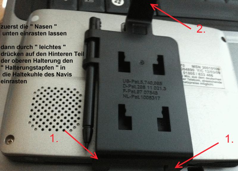

  • Ich muss meinen Punkt präzisieren. Der Autohalter besteht aus 2 Teilen, dem mit dem Saugnapf (Autohalterung) und dem Adapter mit dem Stift (Halteschale).
    Dies beiden sitzen wirklich nach dem reinstecken fest aneinander. Allerdings sitzt der Navi nicht fest auf der Halteschale.
    So liegen die Mulden im Navi etwa einen cm weiter auseinander als die Zapfen an der Halteschale, da hilft auch kein Schmiergeln, quetschen oder fetten weiter...

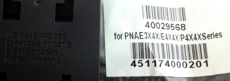

    Bei mir stehen da Patentnummern auf der Rückseite der Halteschale, z.B. US-Pat.5,740,995.
    Habt ihr das auch?

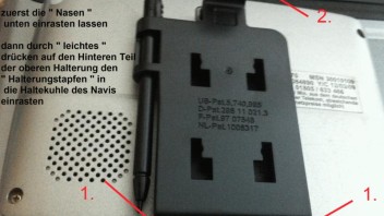

    Auch ich habe das P4445 mit der Halterung US-Pat.5,740,995. Bei mir sitzt es auch absolut fest.
    Hier mal 2 Bilder.
    Dann vermute ich eher, Du hast 'nen falschen Halter, vlt. einen für den P 4425? Nach der Pat.-Nr. müsste ich heute abend nochmal schauen (oder jemand anders?).
