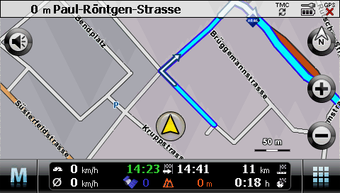

  • Hallo Kollegen,
    nochmals vielen Dank an alle Mitstreiter. Hat prima funktioniert, ScreenShot habe ich unten eingefügt, bin jetzt sehr zufrieden :023:
    Schöne Grüße, FernsehFan
  • Schaut gut aus und ist nun sehr informativ!
  • freut mich das es geklappt hat,
    und mit transparenz sieht es eindeutig besser aus, :icon_mrgreen:
  • Monika
