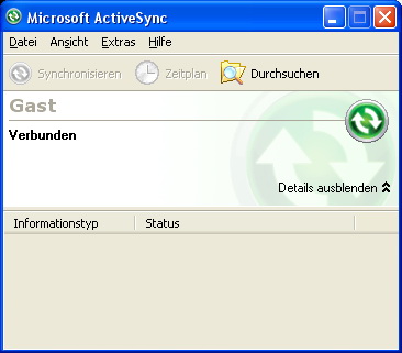

  • Und da steht ganz groß "Verbunden".:002:
    Jetzt brauchst du doch nur noch auf "Durchsuchen" klicken und der Inhalt des Navis wird dir angezeigt.
  • Naja das wäre ja zu schön...
    Aber:dontknow: ich sitze natürlich vor ´nem Weißen Fenster steht nix drin - unter mobiles Gerät-
    Zudem erkennt der GoPal Assi die Verbindung auch nicht.
