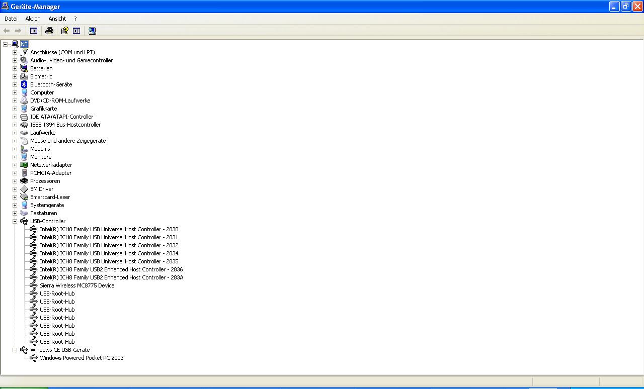

  • Nur zur Sicherheit, welches OS? Zeigt der Gerätemanager evtl. etwas an (ältere Einträge)? Kein HUB angeschlossen?
  • Hub denke ich nicht, ist am USB Port des Notebook angeschlossen. Wechsel des Port hat auch nichts gebracht. Ich habe gestern PE 5.5 Version 87xxx aufgespielt und wollte gucken wegen Update. Habe ein 470T.
    Was meinst Du mit Gerätemanager? Im Notebook?
    Sorry, bin aber DAU, wenn auch schon länger im Besitz.
  • Was meinst Du mit Gerätemanager? Im Notebook?
    Ja, unter Systemsteuerung
  • Der Gerätemanager sieht eigentlich ganz gut aus.
  • Ich kann auch nix besonderes erkennen. Du hast den PNA ja nicht erst seit gestern, ging da bisher generell nix? Als OS hast Du auch XP in der akt. Version? Auch mal ein anderes USB-Kabel benutzt?
