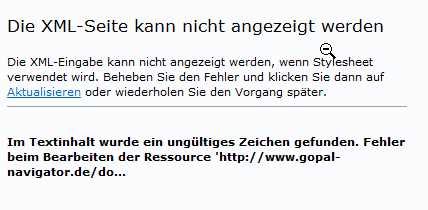

  • Hallo zusammen,
    hat einer eine Idee wodurch die unten angehängte Fehlermeldung beim IE auftreten kann?
    Die kommt bei einigen Downloads hier, die Namen der Dateien haben keine Sonderzeichen oder andere Auffälligkeiten.
    Mit dem Firefox werden die Daten auch ganz normal runter geladen.
  • Bei welchem DL speziell und welche IE-Version?
  • Im Moment betrifft es wohl den Teamskin V6. Ich habe es jetzt mit dem IE8 probiert,
  • Stimmt, bei der V5.9 passiert mir das auch. Liegt's evtl. an den Bindestrichen im Datum? Bei den Files ohne klappt's nämlich.
  • Noch was fällt mir auf, laß Dir mal bei dem Fehler den Quelltext der Seite anzeigen! :))
  • Ich habe jetzt verschiedene Namen ausprobiert aber es ändert nichts.
    Aktul "TS_V6_GP5_77918.rar" aber auch hier kommt die Fehlermeldung.
  • Siehe mein Posting oben, liegt's etwa am RAR-Format, was autom. entpackt wird? :smt017
  • Danke Ralf daran hatte ich noch nicht gedacht mir den Quelltext anzeigen zu lassen. Ich muss bei Stefan nachfragen womit er die rar erstellt, ich habe die Daten entpackt und neu gepackt, dann neu hoch geladen und nun geht es.
