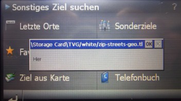

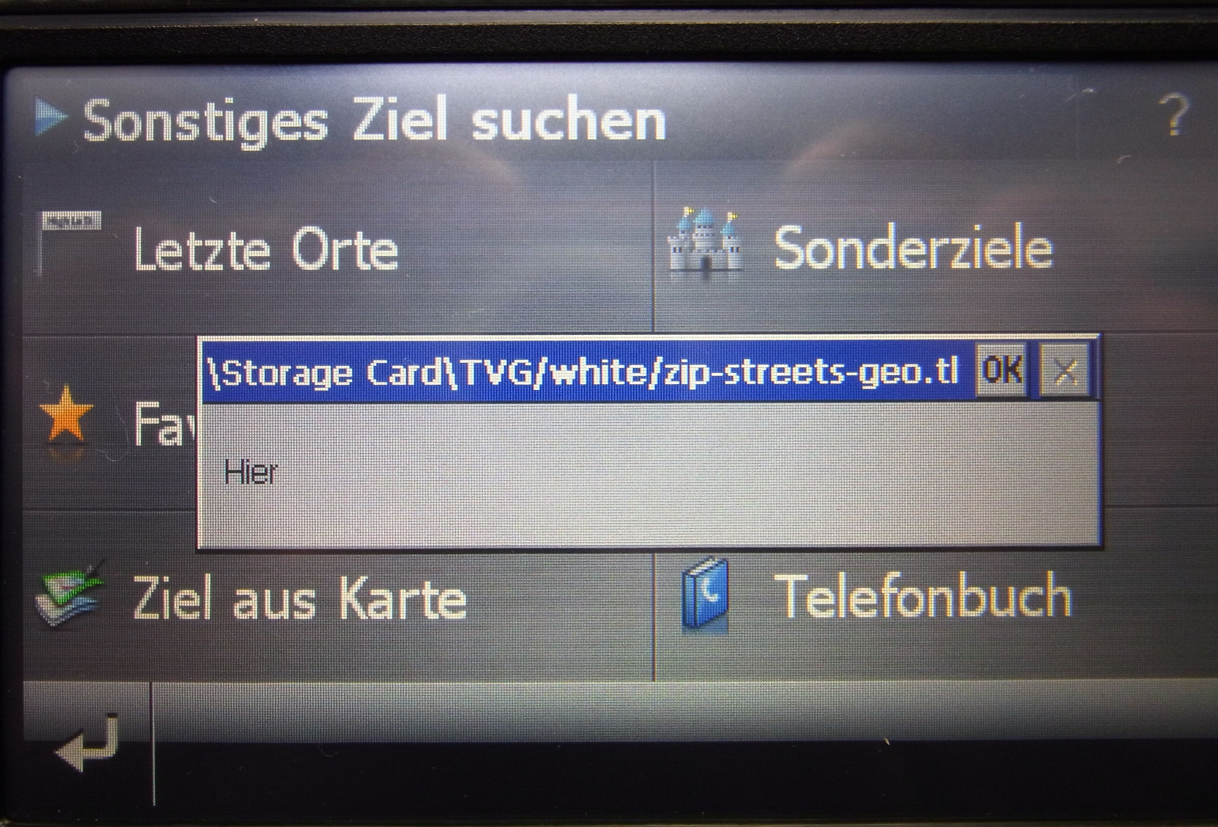

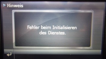

    Ich habe auf meinem Navi die Software GoPal AE 5.0 TMCPro Version 77918. Gestern habe ich mich gefreut, dass es endlich die Telefonbuchsoftware zum download gibt und habe sie auch gleich gekauft und mit dem Assistenten auf die SD Karte übertragen und dann mit einem Reset installiert. Nach dem Reset wurde ich dann jedoch ernüchtert, es geht nicht :smt022

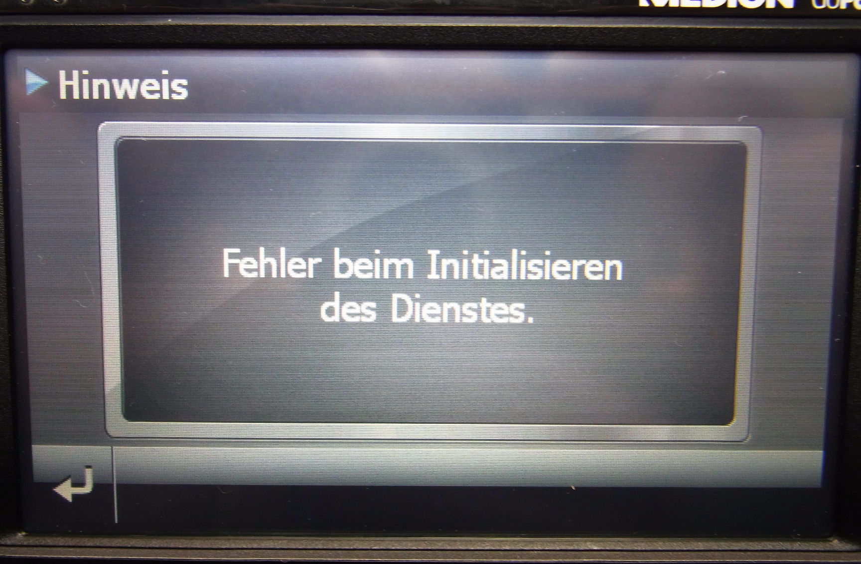

    Wenn ich die Anwendung egal ob aus der Zielsuche oder der Anwendungsebene starten will, geht ein kleines Fenster auf mit folgendem Hinweis "\Storage Card\TVG/white/phonebook-keywor..." drunter steht in einem grauen Feld noch "Hier" Mehr ist nicht zu lesen, wenn ich dann auf "OK" drücke passiert nichts bzw. wird angezeigt "Fehler beim Initialisieren des Dienstes"
    Hat jemand eine Ahnung was das sein kann?
    Die SD Karte ist im Navi und es ist alles original über den Assistent installiert und noch an seinem Platz.
    Ich danke schon einmal im Voraus für die Tips!

    Geht aber immer noch nicht :( Wenn ich über Sonstiges Ziel suchen gehe und dann auf Telefonbuch drücke steht jetzt steht da "\Storage Card\TVG/white/zip-streets-geo.tl" dann noch ein "Hier" :D und "ok" und dann kommt wieder der Hinweis "Fehler beim Ini........" :(
    Hat das eine Bedeutung das es einmal "\" und einmal "/" ist in der Pfad Angabe? In welcher Datei kann man den kontrollieren? Denn die Dateien die das Programm sucht oder was auch immer, liegen auf der SD Karte im Ordner "\Storage Card\TVG\WHITE" ab.
    Und es ist jedesmal eine andere Datei jetzt geht es um cities.tl in bekanntem Ordner, und die sind all in diesem WHITE Ordner :-/

  • Erstmal danke für den Hinweis, genauso sieht das bei mir aus wenn ich lang genug warte. Vorher kommt das beschriebene Windows-Fenster in blau/grau auf den Bildschirm mit der komischen Pfadangabe. Aber wie gesagt, ich habe alles über den GoPal Assi gekauft und installiert. Warum kommt dann ein Fehler? Und der Telefonbuchbutton kam nach dem Soft-Reset und der darauf folgenden Installation von alleine in den Navigator rein, und damit auch der Fehler?

  • Das ganz hat mir keine Ruhe gelassen, habe heute Morgen noch einmal alles gelesen und das Navi neu aufgesetzt es kommt immer das gleiche blöde Windows-Fenster wenn ich auf den Button drücke. Dann werde ich wohl mal ne Mail an Medion schicken, mal schauen was die schlaues wissen.

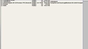

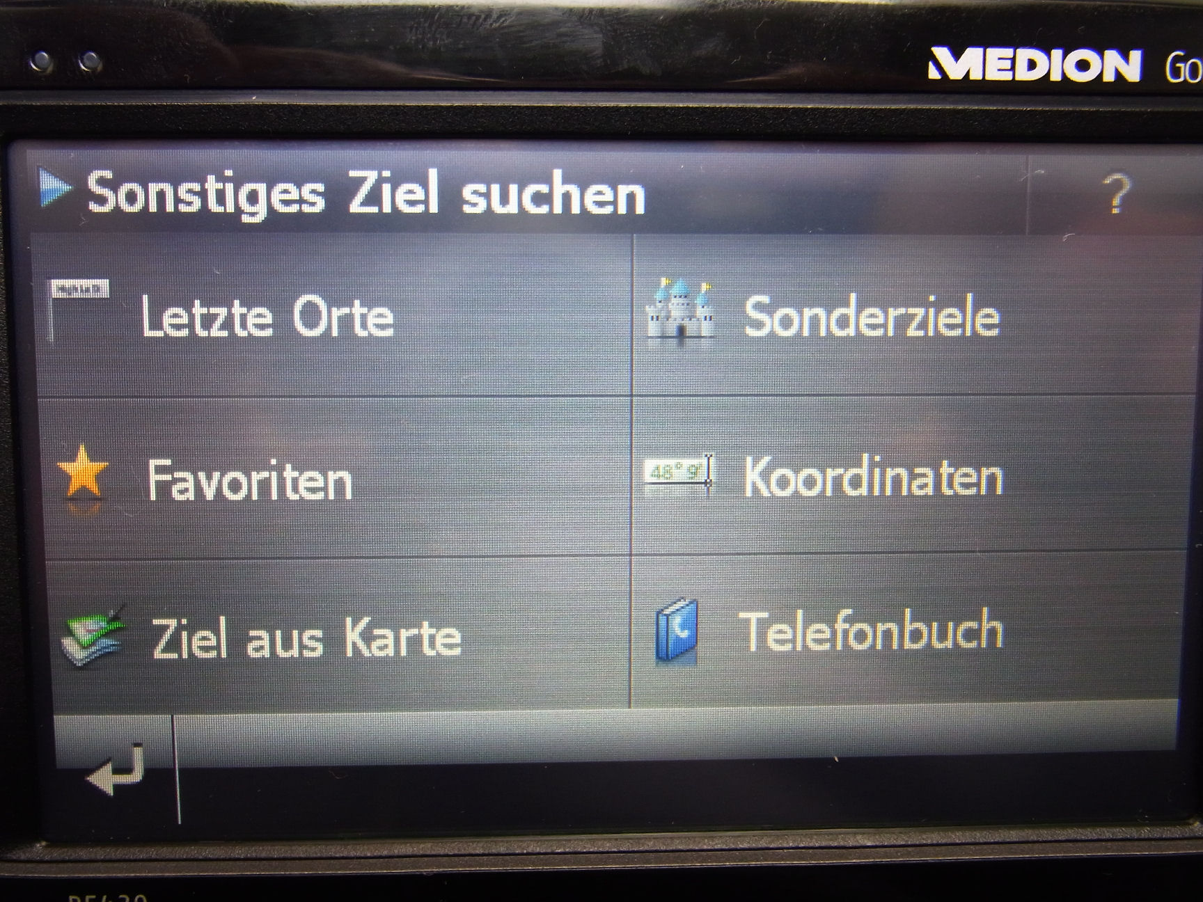

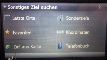

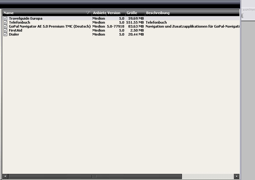

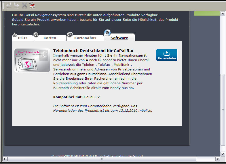

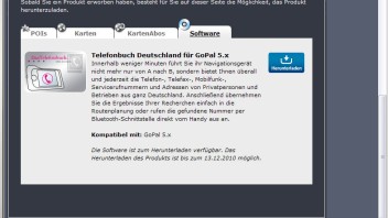

    So, ich füge noch mal die Schritte bildlich bei (in falscher Reihenfolge :( )
