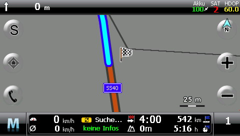

Navirunner Skin ***GoPal 4.6 u 4.7*** für 4 u 5 Zoll Geräte
  • Navirunner Skin GoPal 4.6 und 4.7 für 4 und 5 Zoll Geräte V5
    Funktioniert auf allen 4 und 5 Zoll Geräten mit Gopal AE 4.6 und 4.7
