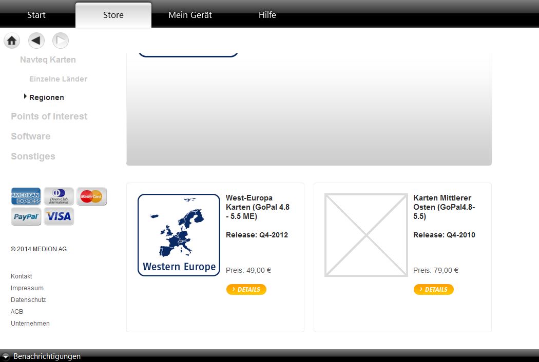

    Habt Ihr eine Idee warum dieser blöde GoPal-Assitent nichts erkennt? Ich habe bei angeschlossenem Gerät ein paar "tests" gemacht:

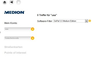

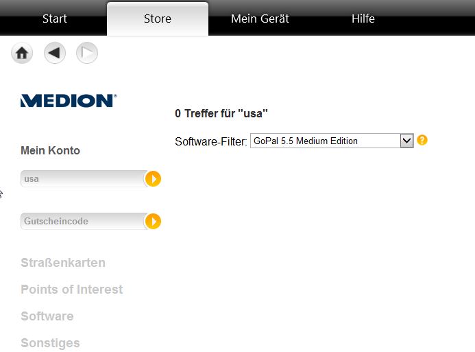

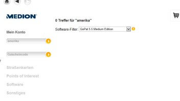

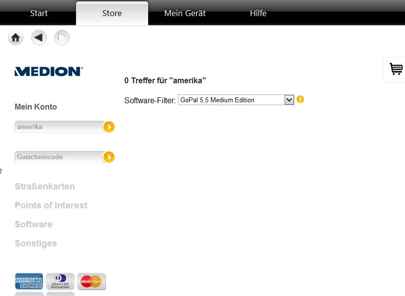

    - Gopal_5.5me_amerika_suche.jpg: ich habe danach gesucht, 0 treffer
    - Gopal_5.5me_usa_suche.jpg: ich habe danach gesucht, 0 treffer

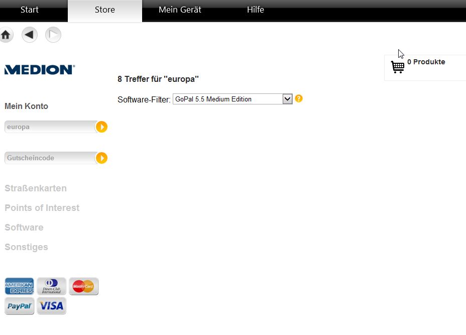

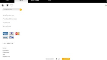

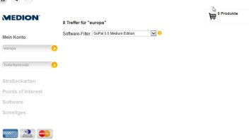

    - Gopal_5.5me_europa_suche + …suche2: ich finde 8 treffer (inkl. Seite1+2), das DING zeigt mir aber nichts an

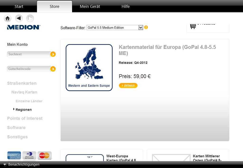

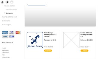

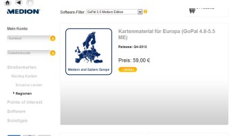

    - Wenn ich beim Softwarefilter auf medion gopal 5.5ME einstelle, sehe ich bei Straßenkarten – Regionen nur folgendes Werte (siehe Gopal_5.5me_regionen1.jpg
    + …regionen2.jpg)
    ich habe auch die Config-datei welche teilweise falsch abgelegt wird gelöscht, damit der assistent die daten neu ausliest (witzigerweise 5.5AME .. what the hack is that...advanced medium edition??) ... selbes ergebnis (nix gefunden).
    Es gibt beim Anstecken vom gerät zwei möglichkeiten der verbindung .. ein festplatten-symbol und ein synch-symbol -> bei beiden kann ich die amerika-SW nicht finden :-(

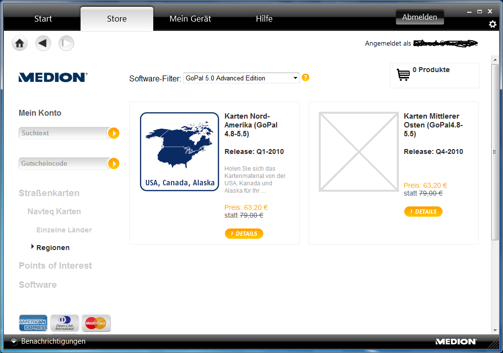

    Ich habe im GoPal Assistent mein gerät NICHT angeschlossen,und auch NICHTS gewählt.
    Dan bekommst du alle informationen von versionen die beim Medion zu kaufen sind.
    Jetzt kosten die karten nicht € 79,00 ,aber € 63,20.
    Alles ler lassen,auch kein treffer einführen.Software-filter auch blanko lassen.

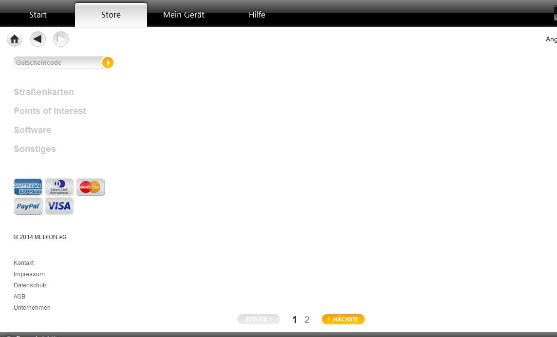

    Bei mir: Strassenkarten->Regionen. Pagina 1 2 3 4 5.
    Sehe beilage.

    Doch doch gibt es .
    Ohne Navi am PC und GoPal 5 im Filter auf zweite Siete , Filter kleiner als GoPal 4,8 werden keine USA mehr angeboten .
    Gruß Manni
  • das sagen Die von der Gopal hotline/email auch ... ich finde aber nur "mittlerer osten" -> warum auch immer wird mir diese USA-karte 4.8-5.5 nicht angezeigt :(
    dieser gopal-assistent ist echt ein ... :thumbdown:
