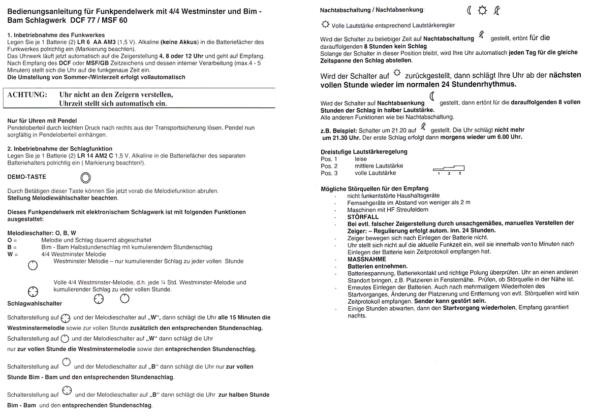

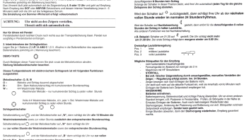

    Edit habe die Anleitung etwas nach gearbeitet, hat jetzt ein A5 Quer Format und nur deutsch.
  • Super mit der modifizierten Anleitung! :thumbup:

    Für alle, die die Bedienungsanleitung nicht lesen wollen und das Geheimnis um den Schalter interessiert: sobald man den Schalter auf "Nachtruhe" (durchgestrichener Mond) stellt, ist für die nächsten 8 Stunden Ruhe; genau so ist es mit der Schalterstellung "Mond": sobald man ihn betätigt, ist für die nächsten 8 Stunden der Schlag nur auf halber Lautstärke.
    Da ich das nicht wusste und diesen Schalter irgendwann betätigt hatte, hatte das zur Folge, dass der Schlag nachts nun mit doppelter Lautstärke erfolgte (Uhr hängt an der Wand, an deren Rückseite die Nachbarn ihr Schlafzimmer haben :D ).
    Aber zum Glück hatte ich den Lautstärkeregler auf Minimum (was schon arg laut ist).

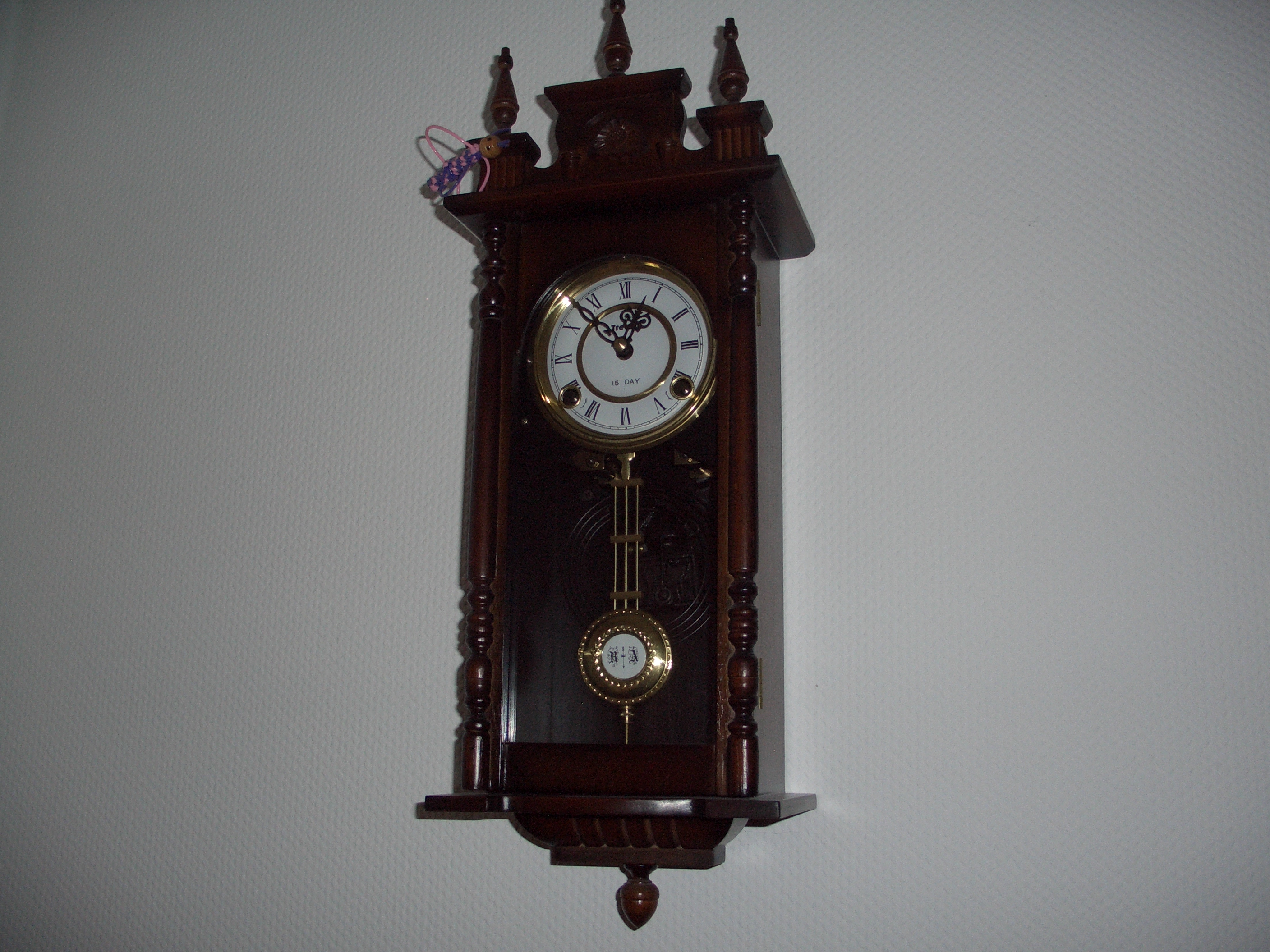

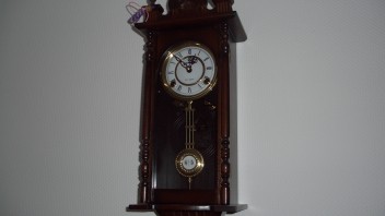

  • Toll eine funkgesteuerte batteriebetriebene Pendeluhr.
    Ist ja glatt so, als würde man an einem E-Auto (vollelektrisch) noch den Ottomotor dazubauen und über den E-Motor als Totmasse mitlaufen lassen, damit man ein Auto wie früher hat :D
    Hallo Michi, Spass beiseite, aber wie wird das Pendel in Schwung gehalten? Dazu müsste doch noch eine Mechanik mit Gewichten und Uhrwerk vorhanden sein.
    Und wenn, dient dies doch nur dazu, das Pendel in Schwung zu halten, also reiner Showfaktor. Das funkgesteuerte Zeigerwerk muss doch davon entkoppelt sein.
    Die Takfrequenz an Pendeluhren und damit die Gangenauigkeit, wird an rein mechanischen Pendeluhren, wie bei einem Metronom, über die Stellung, bzw. Hebellänge des Pendelgewichtes eingestellt und das passt ja nun gar nicht zur Funksteuerung.
    Wie dem auch sei, gefallen tut Dir die Uhr ja und darauf kommt es nun mal zuerst an. Mir gingen mechanische Uhren schon als Kind auf den Nerv mit dem ewigen Tick, Tick, vor allem die Nachtwecker.

  • PSR: die Uhr hat vier Batterien: 2*AA für das Uhrwerk und das Pendel, und 2* Babyzelle für den Schlag.
    Das Pendel ist billigstes Plastik und dient nur der Optik. Es hängt an einem Haken am Uhrwerk, der automatisch hin und her schwingt.
    Was die Uhr (trotz aller Technik) nicht kann: ticken. :(
    Meine Frau begeistert dieser Umstand; ich aber hätte gerne so ein "mächtiges" Ticken im Hintergrund. :D
    Die Uhr ist völlig geräuschlos - man hört absolut nichts; selbst wenn man das Ohr daran hält. Auch das Pendel ist absolut geräuschlos.
    Naja, und den Westminster-Schlag kannst du so laut einstellen, dass es das ganze Haus hört. :D
    However: ich wollte eine Funkuhr im (neuen) Esszimmer (Sohnemann ist ja nun raus) und fand nichts günstiges und ansehbares. War nahe dran, mir so eine runde für 48€ zu bestellen, als ich - wie gesagt - unsere Uhr im Gebrauchtwarenmarkt sah für 20€. Und für das Geld kann man nicht viel verkehrt machen.
