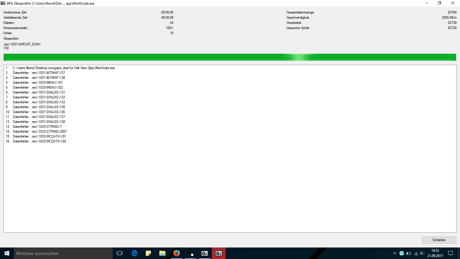

  • hab dir mal das Ergebnis von 7-zip dargestellt.
    Weiß auch nicht wo ich die Datei MortScript.exe 4.2 herbekomme.
    Gruß, hoffe es hilft [attach='1115298','none','true']

    leider verstehe ich dein Problem nicht richtig. Die Zip-Datei mit den Startdateien ist zu entpacken! Die darin drei enthaltenen Dateien kopierst du einfach auf eine geeignete Sd-Karte. Die Sd-Karte sollte nicht größer als 2GB sein und darf keine SDHC-Karte sein. SDHC-Karten funktionieren definitiv nicht!!!
    Der Navigator muss bereits auf der Karte installiert sein. Allerdings direkt auf der Karte, Nicht in einen Ordner, der sich auf der Karte befindet. => Nur dann funktioniert das einfach Startscript!!! Wenn der NAvigator in einen Ordner installiert wurde, musst du das Start-Script anpassen. Der Pfad zur "Navigator.exe" muss dann in der "AutoRunCe.mscr " entsprechend geändert werden.
    => Run( "\storage card\navigator.exe" ) wird zu =>Run( "\storage card\***Dein-Ordner***\navigator.exe" ).
    Das Archiv mit den Start-Dateien ist vollständig und OK!
    Habe den gesamten Installationsvorgang des Navigator auf SD-Karte inklusive Download der Startdateien und übertragen der Dateien auf die SD-Karte mit meinem F10 nochmals getestet. Das funktioniert soweit einwandfrei. Das Navi startet den Navigator sobald es bei mit eingelegter SD-Karte per Schiebeschalter(unten) eingeschaltet wird
  • Bei mir wird die Zip-Datei klaglos entpackt und der Inhalt funktioniert. Lade das Zip nochmals runter und versuche erneut. Windows bietet eigene Funktionen für Zip-Archive. Vorschlag: Lass doch Windows selber entpacken.
    Im übrigen ist in fast allen Datei Anhängen dieses Threads, die Scripte enthalten, auch die Mortscript.exe vorhanden. Benutze einfach eine aus einem anderen Archiv. Oder benutze generell eher das angehängte Archiv aus Beitrag #14. Das dort enthaltene Startscript enthält ein einfaches Startmenü und überprüft auch ob die Navigator.exe im richtigen Verzeichnis vorhanden ist.
    Einmal editiert, zuletzt von edalbrozar ()
  • hab ich alles xxxx mal gemacht.
    Vielleicht liegt es ja auch an meiner Speicherkarte Samsung 2 GB SD.

  • hallo, Lag an der Card. Funktioniert alles wunderbar und ich wollte schon das Navi zu Manitu senden
    Danke für die Tip's und Zeit
