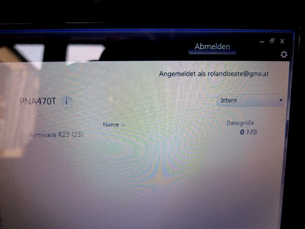

    Navi mit PC verbunden und wollte dann vom Assi die AE 6.1 auf die SD Card installieren, da es nur den Butten Synchronisieren gibt, den genommen.
    Dann ging alles sehr schnell, es hat auch nicht gefragt wohin, sondern hat nur so lang gearbeitet bis der Flash Speicher voll war und nichts mehr drauf ging.

  • Im Assi kannst du doch oben rechts umstellen - interner Speicher oder externer Speicher.

    Ich habe den neuesten Assi vers.6.0.6.11666 aber ich finde nichts wo ich umstellen kann. Oben rechts ist nur zum Anmelden, die üblichen 3 Zeichen für Fenstergröße etc. und ein kleiner Zahnradkreis, wenn man den anklickt, macht ein Kontexmenü auf, aber da ist nichts mit interner +externer Speicher. ?(
    Grüße Roland
  • Das Gerät muss dabei angeschlossen und vom Assi erkannt sein.
  • Na, da steht doch "intern" --> auf den Pfeil klicken und den externen Speicher auswählen
    ... Pumuckel
