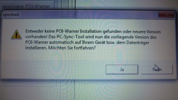

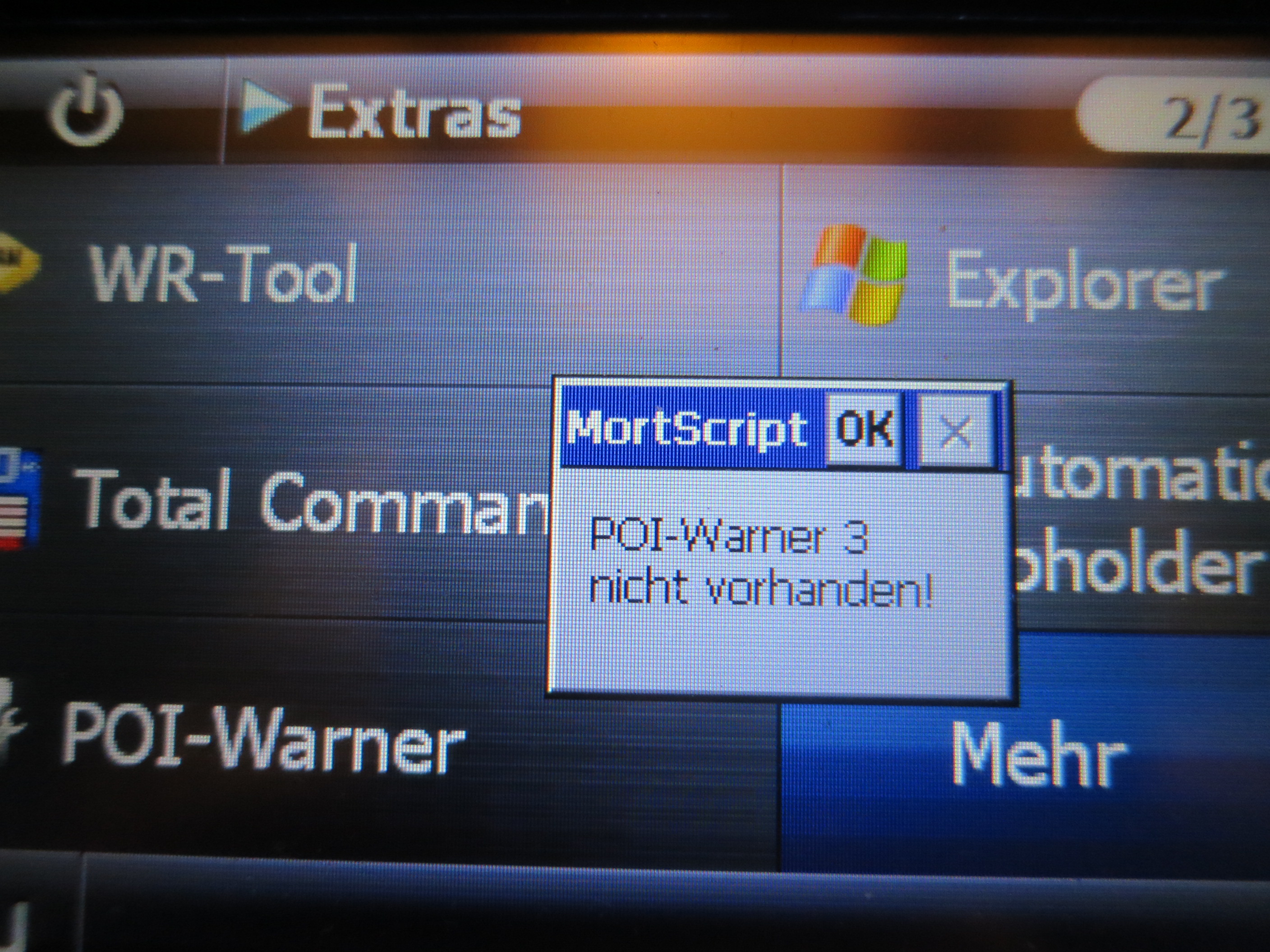

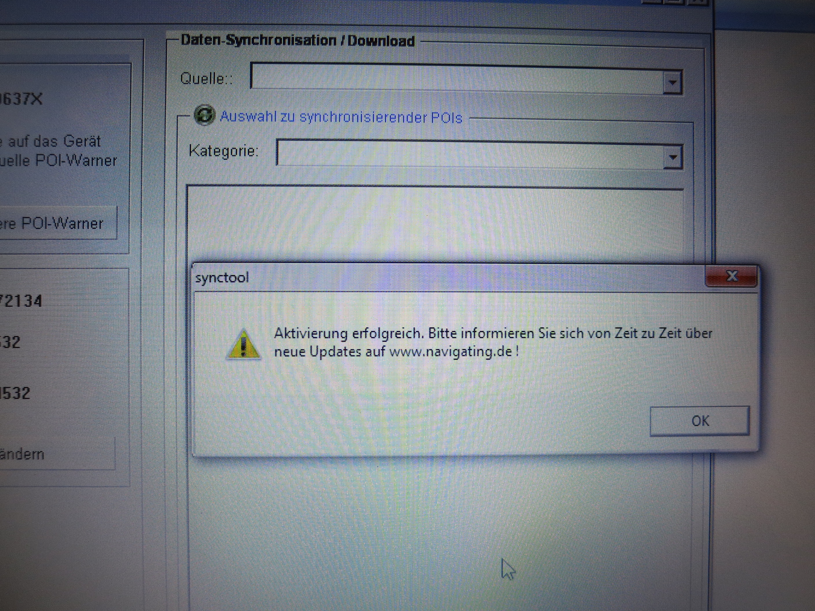

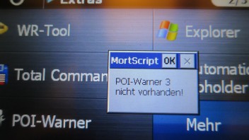

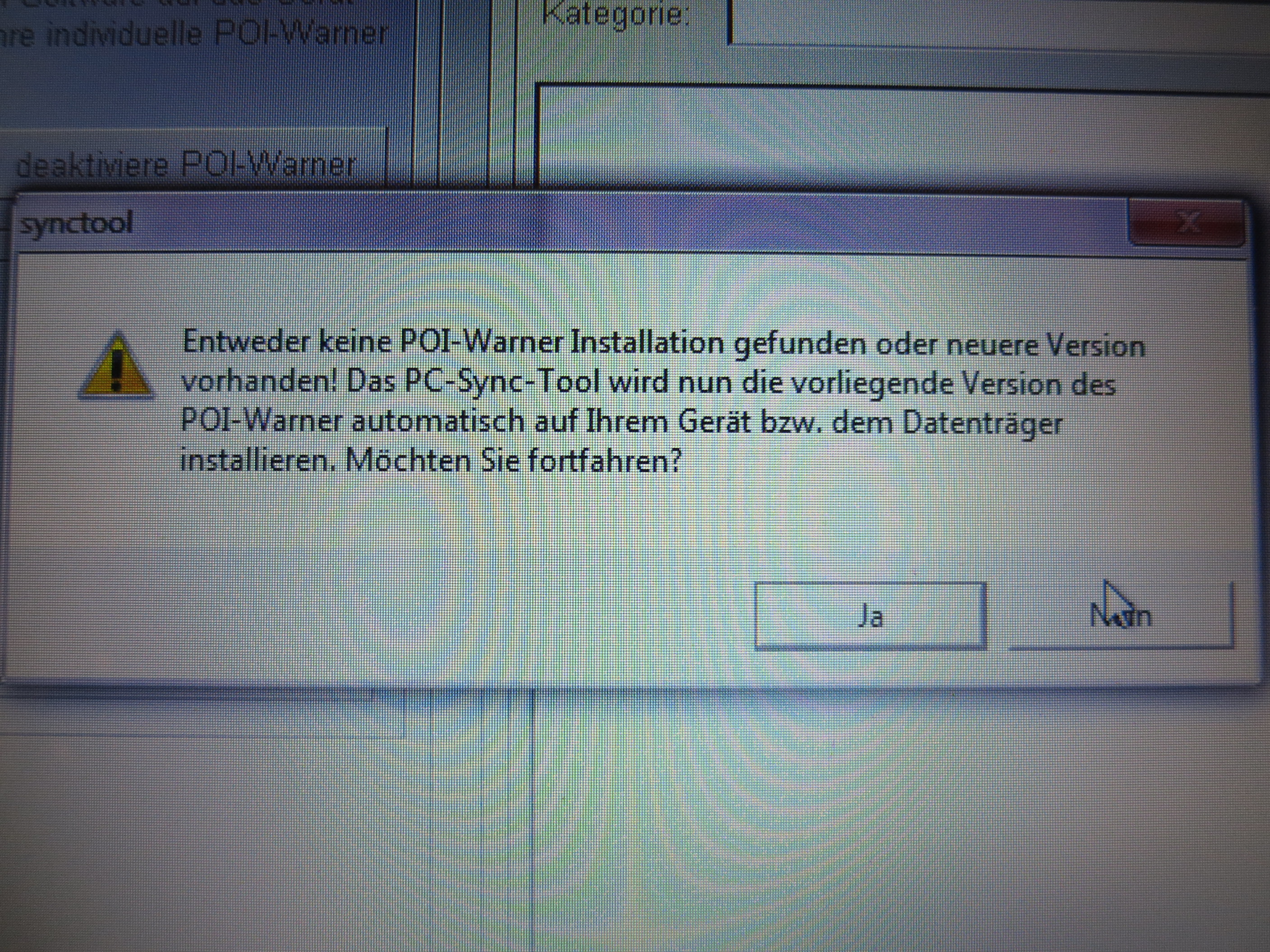

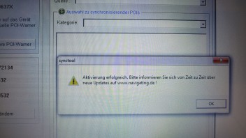

  • Hallo
    Habe nach bereinigung der SD, jetzt nur mehr Ordner 0, 1, 28.(HeBe Skin) und die Maps drauf, alles neu aufgesetzt.
    PW 3 Installiert, sagt zum schluß auch "Erfogreich installiert", Ist auch in MFD/Navigation/POIWarner GoPal-Edition, komplett vorhanden.
    Trozdem funzt es nicht, ich bin ratlos. Im Ram ist jetzt auch noch etwas Platz, Program memory 51,1 MB voll - 7,84 MB frei.
    Habe 3 Bilder angehängt, vieleicht habe ich ja noch eine Kleinigkeit vergessen? oder ist der Ordner POIWarner GoPal-Edition falsch.
    Manchmal erscheind er ja auch, Überwachung läst sich aber nicht Starten.
    MfG Roland
  • PW 3 Installiert, sagt zum schluß auch "Erfogreich installiert", Ist auch in MFD/Navigation/POIWarner GoPal-Edition, komplett vorhanden.
    Er sollte aber in \My Flash Disk\Navigation\plugins\POIWarner GoPal-Edition\ liegen. Du kannst ihn manuell dahin schieben, wenn ansonsten alles "sauber" installiert wurde.
