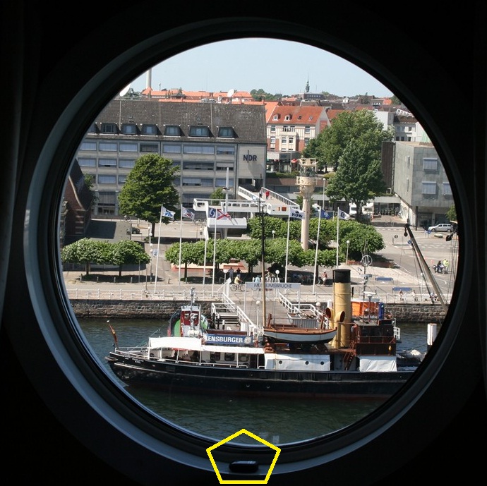

Ich denke, das hängt stark vom Schiff und vom Deck ab, ich mußte den Garmin in der Nähe der Balkontür platzieren (7. Deck von 15)
Hier die Position meines Loggers (lag sogar unterhalb des Fensterrahmens):
