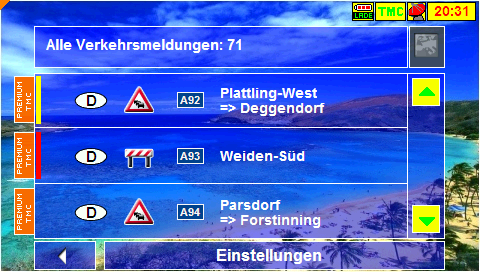

  • Wird dieses TMC Premium, wenn es dann installiert ist, auf dem Display angezeigt ?
    Ja sieht dann so etwa aus ;)

  • Wo kann ich es einstellen, habe schon vieles ausprobiert, aber diese Anzeige noch nie erhalten.
    sehe gerade Du hast ein 92 Premium live für dieses Gerät gibt es kein Premium TMC ? Weiß jetzt nicht wie Du es gekauft hast bzw. herunter geladen hast !
    Es wird für Dein Gerät garnicht angeboten oder täusche ich mich da. .
    mea culpa, Kommando zurück gibst doch, Sorry falsch gelesen. :wand
    wo Du das einstellen kannst bin ich jetzt überfragt, bekommst bestimmt noch Antwort von einem Live - Besitzer, der sich damit auskennt. ;)
