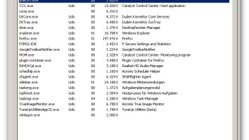

    ich hatte mir schon so etwas gedacht, aber ich kann es nicht in die Tat umsetzen. Ich bin in Bezug auf Computer eine Null. (evtl. etwas besser) Ich habe unten einen Dateianhang dazu angehängt. Das sind die Prozesse, die im Moment bei mir laufen, aber ich kann daraus nicht erkennen was notwendig ist und was ich deaktivieren bzw. löschen könnte. Könntest Du mir helfen!? Bitte...!
    Udo
