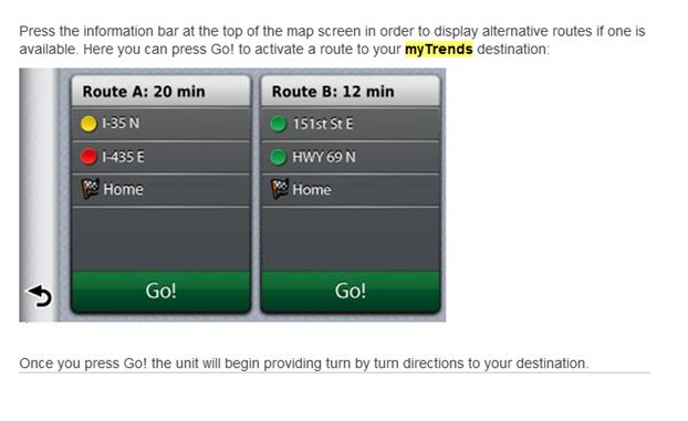

    Immer öfter ist mir aufgefallen, dass - unabhängig vom Verkehrsgeschehen - parallel eine "bessere Route" berechnet wird.
    Ältere nüvi user (350/360 etc.) werden sich an das Dreiecks-Symbol mit der Info "es gibt eine bessere Route" erinnern.
    Aufrufen kann man die Alternativroute (soferne es überhaupt eine gibt) NUR durch klick auf das Verkehrs-Icon. (dann 4. Icon links unten) Die Qualität der Alternativ-Route ist manchmal eher bescheiden, so wollte mich das Gerät von Neumarkt /Opf Ri. Aschaffenburg
    nach einer Zeit als "bessere Route" über Bundesstraßen führen - dass konnte ich mir nicht als sinnvoll vorstellen, da die AB Ri. Aschaffenburg störungsfrei verlief, und der Umweg doch beträchtlich gewesen wäre.
    garmin hat zu diesem Feature eine Info (englisch) ins Netz gestellt (siehe Anhang)
    Im Gegensatz zum englischen Text kann ich anmerken, dass ich seit mehreren 1000km "mytrends" deaktiviert habe, und nur "traffic-trends" laufen habe, weil ich so die besten Routingergebnisse erhalten habe.
    Eventuell sorgt traffic trends dafür, dass die Route im Hintergrund analog historischer Daten parallel neu berechnet wird.
    Mich würden Eure Meinungen (egal ob 23XX oder 24XX) zu dieser Sache interessieren.

    Offenbar wird, selbst wenn nirgendwo auf und um deine Strecke ein Stau existiert, dennoch aufgrund der aktiven TrafficTrds parallel fallweise
    eine Alternativroute erstellt - eben aufgrund gespeicherter TT-Erfahrungen.
    Nachkontrollieren, ob es eine gibt, kann man eben nur durch klick auf das (grüne) Verkehrs-Icon.
    - und eben das möchte ich von Dir und den anderen verifiziert haben :)

  • Hallo Arnold,
    ich habe heute morgen und heute abend jedesmal die ganze Strecke über das Icon die Alternativroute - Bildschirm mit laufen lassen. Es hat die ganze Zeit Alternativrouten berechnet.
    Route A war die über die Autobahn. Diese bin ich gefahren und war für mich grau hinterlegt (konnte somit nicht ausgewählt werden).
    Route B war über die Landstrasse. Nach jeder Autobahnabfahrt verschwand die Alternativroute und kurz danach wurde eine neue Route (schnellste über die Landstrasse, mal rechts oder links der Autobahn) berechnet. Das ging bis kurz vor mein Ziel.
    Auf der Heimfahrt das gleiche Spiel.
    Ich denke die Information reicht, oder gibt es weitere Fragen. Ich bin für fast jede Schandtat zu haben. :D
    ja, genügt, danke!
    Ich habe jedenfalls in 3 von 5 Fällen festgestellt, dass die Alternativroute
    "nix bsonderes ist" :) - außer natürlich, wenn TMC tatsächlich Sperren ausgibt.
