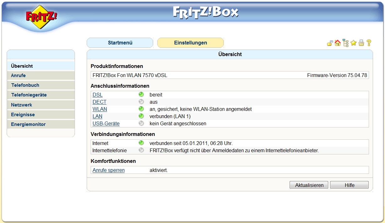

    Eigentlich ist es einfach... 8) ...am besten nicht zu viel die "Schritt-für-Schritt-Anleitung" lesen... 8) ...ich glaube, ich habe beim ersten mal einfach nur das falsche Image geladen. Irgendwie habe ich den Wald vor lauter Bäumen nicht mehr gesehen. Darauf sollte man natürlich schon achten. Ich habe dann im zweiten Anlauf das genommen, das auch auf jener Seite [Link oben] bebildert bzw. beschrieben ist: Nr. 75.04.78 [irgendwie war ich auf die 7220 gepolt]. Im Grunde ist es eine Sache von 5 Minuten.
    Aus der Rebootschleife raus gings mit einer Anleitung von youtube. Da sitzen auch die notwendigen Links. Anschl. konnte ich mit dem ruKernelTool wieder zurück zum Original und dann noch einmal einen neuen Anlauf nehmen.
    Die ganzen Beschreibungen mit Linux kann man wohl vergessen... geht mittlerweile alles unter Windows.
    Du redest auch von der W920V? Wenn nicht... richtiges Image laden.
    Mittlerweile hängt bei mir ein ersten FritzFon dran... scheint gut zu funzen und alle Funktionen zu unterstützen.

  • Hallo
    Kleines Update...
    + Mittlerweile hängen 3 Fritz!Fon an der Kiste... Sprachqualität ist auch bei aktivem WLAN gut.
    + Ob die Updatefunktion der Box bzw. Software genutzt werden kann...??? Angezeigt wird ein Update... nach der Erfahrung mit der Rebootschleife mag ich's ehrlich gesagt nicht riskieren. Allerdings können so nicht alle Funktionen des Fritz!Fon genutzt werden [z.B. Internetradio].
    Mein Eindruck... wer die volle Leistungsfähigkeit einer Fritz!Box nutzen möchte, wird [besser] auch eine Fritz!Box kaufen. Allerdings ist ein gefritzter SpeedPort schon eine 100%-Verbesserung zum telekomverbogenen SpeedPort. Es ist im Bereich von "grausam", was die Telekom hier an Funktionen rausstreicht und wie sie damit umgeht.
    An sonst... Steuermöglichkeiten von "Fritz!Box" mit Fritz!Fon... genial.
    Und der Speedport schein definitiv eine 7570 zu sein und nicht eine 7270. Schade, dass das IP-Forum noch down ist.
