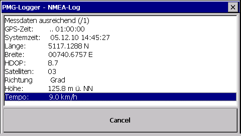

    ich stelle hier mal ein Mortscript vor, mit dem man die
    Com-Daten eines Navis lesen und auswerten kann, in
    dem Fall GPS-Daten:
    "Paniks-Mortscript-GPS-Logger" . ;)
    Erwartet nichts "Ausgefeiltes", es ist eher ein Beispiel bzw.
    eine Vorlage für individuelle Projekte mit Mortscript.
    Das Script kann in einem beliebigen Ordner auf dem Navi
    gestartet werden. Vorher in der Ini den Port anpassen.
    Es zeigt nach dem Start ein Statusfenster mit den GPS-Daten.
    Gültige Daten werden permanent geloggt, die Rohdaten des
    Ports ebenso. Jeweils separat.
    Das Script wird mit Druck auf "Cancel" abgebrochen.
    Bei Druck auf "X" wird eine Abschlussmeldung gebracht.
    Sollten gültige Werte empfangen worden sein, wird GoPal auf
    Wunsch für dieses letzte Ziel vorbereitet.
    Wie geschrieben: Eigenen Ideen, wie ein individueller
    POI-Ersteller, Favoriten-Ersteller oder Ähnlichem sind keine
    Grenzen gesetzt ...

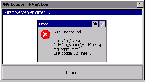

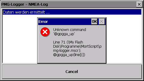

    Ich wusste nicht das dies mit MortScript möglich ist .
    Damit lässt sich bestimmt was machen.
    Habe festgestellt das mit MortScript 4.2 eine Fehlermeldung gibt , es muss MortScript 4.3 sein.

  • @manni
    ist das Bild mit/bei MS 4.2 "geschossen" ?
    Ich werde das irgendwann mal ansehen.

  • mit der neuen Version pmg-logger_v1.1b.zip
    sollte es mit Mortscript 4.2 und auch der Gopalübergabe
    klappen.
  • Oje, der Fehler steckt im Detail. Sorry ;(
    dieser Aufruf wird gehen:
    call( "gprmc_up", line[i])
    usw. bei den anderen Unterprogrammaufrufen.
