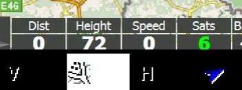

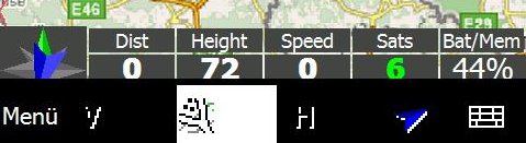

    Leider ist die Darstellung auf meinem Nüvifone M10 und sicher auch auf dem HD2 noch nicht so toll.
    Einiges hat sich zwar mit den einstellbaren Symbolleisten gebessert, aber die benutzerdefinierten Felder am unteren Kartenrand sehen unverändert aus. Das Compass-Bitmap fügt sich einfach nicht in das entsprechende Feld ein, egal wie groß man es macht. Die dritte Info-Zeile ist immer verschwunden. Ich habe den entsprechenden Bildschirmausschnitt noch einmal angefügt. Vielleicht läßt sich da noch etwas machen. (Leider nicht mehr am 10.10.10)

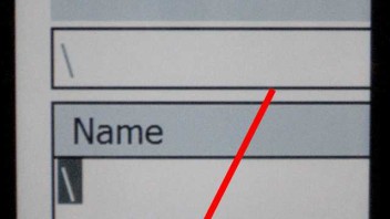

  • Guten Tag,
    ich hab jetzt auch umgerüstet auf HTC HD2 und hab Probleme mit allen Glopus-Dialogen wo von HTC Sence Menue 's auf Windows Menüs umgeschaltet wird und es Dateien zu öffnen gibt. Insbesondere das ".." (eine Vz-Ebene rauf) geht net. Sowohl unter "Karte öffnen" als auch "Datei öffnen". In den Fenstern gibt's noch die dicken "Sence" Scrollbalken (soll das so sein?), nur beim Doppelklicken passiert i.d.R. nix.
    Und dann vergisst GLOPUS ab und zu seine Einstellungen und erinnert sich nicht mehr an Farbe und Größe von Positionspfeil u.ä.
  • Das Navigieren in den "alten" Windowsfensters, geht einwandfrei auf dem hd2, ist aber etwas gewöhnungsbedürftig. Gerade der Doppelklick mit den Fingern will geübt sein, damit man die gleiche Stelle auch zweimal wirklich trifft. Hilfreich kann auf dem hd2 die Funktion "pinch to zoom" sein, also das Spreizen des Bildschirms mit 2 Fingern um die Anzeige zu vergrößern. Dann trifft man leichter. Mit dem BSB-Tweak (googln) lässt sich das für jedes Programm einschalten (sofern es nicht von Haus aus unterstützt wird).
