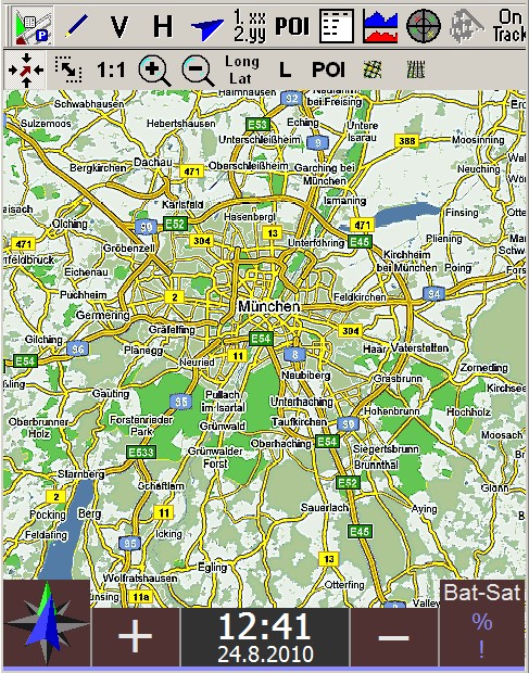

  • eigentlich geht für meinen Bedarf alles bestens, nur wundert mich, dass in der Kartenansicht bei Fullscreen die Programm-Toolbar ausgegraut ist und auch die Datenanzeige in der Kartenansicht dahinter verschwindet ?
    Die Toolbar soll eigentlich ganz ausgeblendet werden. Da muss aber auch die Systemsoftware richtig mitspielen und ich glaube auch manche Add-On SW fummelt da dazwischen. Dieses Verhalten müßte dann aber auch bei älteren Glopus Versionen zu sehen sein.
  • Danke, ist erledigt. Ich habe nochmals die 6er Version aufgerufen, damit war alles wie gewollt, danach wieder die 7er und jetzt auch hier wie gewünscht....woran immer es lag.
    Danke
  • An sollche Effekte hab ich mich bei Glopus schon gewöhnt!!
    Sobald Glopus neue Regeinträge verwendet werden brauch Glopus ein wenig bis es alles gerichtet hat.
    Beim ersten Start der 2.03.7 hatt ich auch im Fullscreen die Tastatur-Ikon-Menüleiste vom Betriebssystem.
    Glopus beendet und nochmal gestartet und alles war bestens!

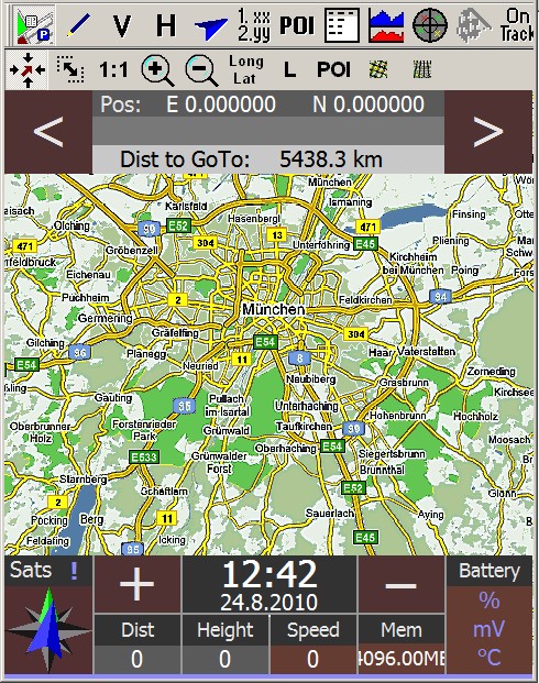

  • Hallo Peter,
    vom Urlaub zurück erwartet mich die freudige Überraschung. Vielen Dank dafür.

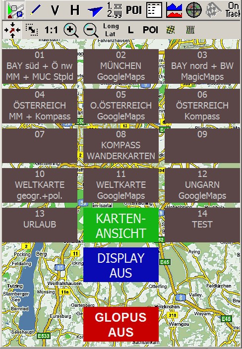

    Die neue Version .7 läuft auf meinem HTC Touch HD deutlich flüssiger und ich finde die Konfigurationsmöglichkeit als einen großen Schritt in Richtung fingerfreundlicher Bedienung und persönlicher Einstellungsmöglichkeiten.
    Schönheitsfehler: Bei mir werden nur die Grundflächen für die Icons vergrößert, die Größe der Icons selbst bleibt immer gleich klein.
    Da ich die Kartenansichten 1-15 sowieso über die map.ini personalisiert habe spielt die Darstellung keine Rolle.
    Für Newbies und Interessierte füge ich meine map.ini bei die aber nur für Porträt Darstellung konzipiert ist.
    .txt mußte ich dem Dateinamen dazufügen - und muß nach dem Herunterladen entfernt werden - da .ini beim Hochladen als Dateiendung nicht akzeptiert wird.

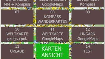

    die neue Version läuft recht gut auf meinem HTC Touch 3G.
    Ich habe jetzt auch damit begonnen ein bißchen mehr an Glopus "rumzuspielen" und nutze zur Zeit die map.ini von Joeee. Von der Funktionalität ist die wirklich gut durchdacht.
    Leider aber ist das rein- und rauszoomen mit den aus Joeee´s erzeugten Button sehr viel langsamer als mit den Original-Button.
    Was kann der Grund dafür sein?
    Auch das Umschalten auf Vollbild usw. läuft sehr langsam. Könnte man das evtl. optimieren?
    Mathias
  • Hallo Macalan,
    der Zoom in der map.ini ist dafür gedacht zwischen Karten mit verschiedenen Maßstäben zu zoomen, die alle in einem Verzeichnis hinterlegt sein müssen.
    Zum Zoomen innerhalb einer Karte verwende ich den Zoom in der oberen Toolbar. Die Funktionen über die map.ini laufen bei mir alle schon immer etwas träge. Ich weiß nicht ob das an der doch etwas umfangreichen map.ini liegt oder an meiner laienhaften Erstellung.

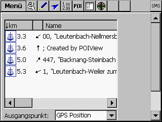

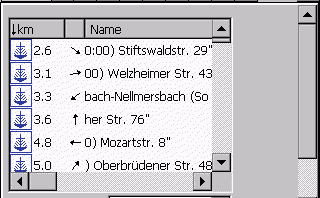

  • Hi, bei mir werden "plötzlich" die POI-Texte links abgeschnitten. Ich kann kein System erkennen, habe auch die POI-Datei nicht geändert.
    Gibt es irgend eine Idee?
    Danke und Gruß
