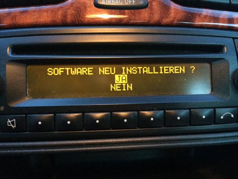

nach längerer Zeit hab ich endlich mal Zeit gefunden mich intensiv mit den Programmen zu beschäftigen und habe es geschafft eine neu CD zu erstellen.
Dabei bin ich folgendermaßen vorgegangen:
- dateien vom Indy entpacken
- dateien vom Traffic Pro entpacken
- alle "description" einträge in der "metafile_fldb.txt" vom Indy durch die vom Traffic Pro ersetzen
- Indy daten wieder packen
- mit Win Iso die alten Navidaten löschen und die neuen Einfügen
- brennen
So weit so gut, also raus ans Auto CD eingelegt dort werde ich gefragt ob ich ein update durchführen will ich klick drauf und dann heißt es CD wird überprüft und hier liegt nun das Problem es tut sich nichts !
War mein Vorgehen so überhaupt richtig ? Welche möglichen Fehlerquellen gibt es ? -
Moin,
ich würde an deiner Stelle noch einmal wie folgt vorgehen:
1. Daten entpacken
2. Nur die Karten- und Speedlimitdateien vom Indianapolis entpacken die Descriptioneinträge so ändern, dass sie für dein Traffic Pro passen und neu verpacken
3. Dann NUR diese zwei Archive in das Traffic Pro Image einfügen und darauf achten, dass diese auch dieselben Dateinamen haben wie vorher!
4. BrennenDas Problem dürfte gewesen sein, dass du dem Traffic Pro vorgaukelst, dass es eine neue CD samt Softwareupdate mit neuerer Versionsnummer bekommen hat, dieses kann logischerweise damit nix anfangen da das Update nur für die Indianapolis Reihe ist.
Ich hoffe so klappt es dann auch.
Viel Erfolg. -
Hallo TheStig
Danke für deine Antwort, bin jetzt mal so vorgegangen aber am Problem hat sich nichts geändert hänge immer noch bei CD wird überprüft.
Hab auch schon mehrere Versionen ausprobiert, mit altem Namen, mit neuem Namen, mit alten Speedlimitdaten und mit neuen Speedlimitdaten überall das selbe Ergebniss
Wie lange darf diese Überprüfung denn daueren und welche Dateien werden da Überprüft ? (Bestimmt die Metafiles der Nav und Speedlimitdaten oder ?) -
Hmm, ok ich werde mich auch mal daran versuchen, da ich selber ein Traffic Pro habe und mein Vater ein Indianapolis.
Weil spontan fällt mir jetzt auch kein Lösungsansatz ein, es könnte natürlich sein, dass die Karten einfach inkompatibel sind, aber dazu müssten sich hotw oder T|K einmal zu äußern, da die beiden etwas versierter sind als ich.Ich melde mich auf jeden Fall nochmal wenn ich es hinbekommen habe.
