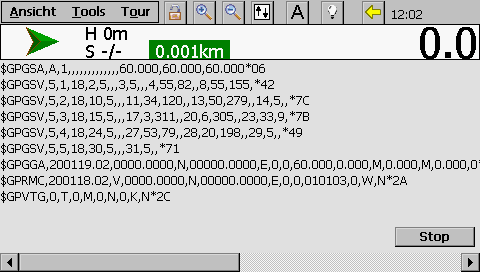

    Oder reicht es Dir aus, wenn ich einen Screenshot einzustelle, ähnlich dem von Manni? ?(

  • Oder reicht es Dir aus, wenn ich einen Screenshot einzustelle, ähnlich dem von Manni?
    Ein Screenshot wird zur Analyse leider nicht reichen, denn im Prinzip brauche ich dafür eine lange Aufzeichnung (bis zu 30 Minuten unter besten Empfangsbedingungen) um sehen zu können, mit welcher Empfangsstärke die Satsignale empfangen werden, ob sich die Uhrzeit im Empfänger synchronisiert, ob das Datum stimmt und vor allem, ob und wann sich was ändert. Das geht leider nur dynamisch, nicht statisch mit einem Screenshot. :S

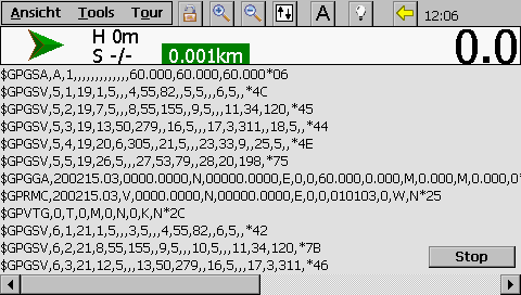

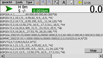

  • Also, dennoch stelle ich jetz mal ein paar Sreenshots ein. Vielleicht bringt es ja was. Und wenn nicht, dann mach ich das Teil noch mal nackelig und weg zu MEDION.
  • Ok, ich versuch es mal:
    ich finde in keinem Screenshot Empfangsstärkeanzeigen der jeweiligen Satsignale und auch das Datum steht bei 01.01.2003. Es ist auch keinerlei Änderung zu erkennen.
    Mit aller Vorsicht bezogen auf den extrem kurzen Zeitraum den die Screenshots abdecken wüde ich sagen, dass entweder das Antennenkabel ab ist und deshalb nix ankommt oder der GPS-Chip hängt oder defekt ist.

  • usätzlich zu dem, was Bogi schon festgestellt hat:
    finde es merkwürdig, dass in den GSV-Sätzen 18 Sats in view angezeigt werden. Im letzten Satz sogar über 20 (genaues sieht man hier nicht, da der letzte Satz fehlt). Das kann nicht sein, denn normal sind 12. In ganz wenigen Zeiten sieht man mal max 14. Das wars aber dann auch.
    Tippe auch auf einen Defekt, wenn sich bei längerem eingeschaltet lasen unter freiem Himmel hier nichts bessert.
