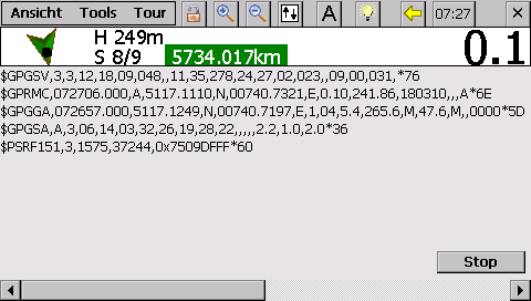

    Kannst Du mit dem Gerät ein NMEA-Log aufnehmen (eventuell mit Glopus) ? Falls ja, dann bitte in Glopus die Sätze RMC, GSA, GSV und GGA anhaken, Intervall jede Sekunde und das Log-file hier einstellen.
  • Kannst Du mit dem Gerät ein NMEA-Log aufnehmen (eventuell mit Glopus) ? Falls ja, dann bitte in Glopus die Sätze RMC, GSA, GSV und GGA anhaken, Intervall jede Sekunde und das Log-file hier einstellen.
    Geht auch GPS-Mate? Allerdings kann ich da diese Optionen nicht einstellen.
  • Hallo Wolfgag
    Das geht auch mit GPS-Mate bei NMEA
    Dann schau auch mal nach ob dein GPS-Chip immer noch auf 4800 Baud steht .
    Wenn Du das Navi so nach Medion schickst rechnen Sie dir das an .
    Stell es auf Werkseinstellung 57600 Baud , mit Koord-Tool-Baudrate oder auch andere Progis , wenn es dann immer noch nicht geht dann wirst Du es wohl einschicken müssen.
    Gruß Manni
  • Geht auch GPS-Mate?
    Womit ist eigentlich egal, Hauptsache es ist eine lesbare Datei, die den NMEA-Datenstrom aufgezeihnet hat und dabei eben auch GSA, GSV, RMC und eventuell noch GGA enthält.
    Dann kann man eventuell rauslesen, warum dein Empfänger keinen Fix zustande bekommt.
