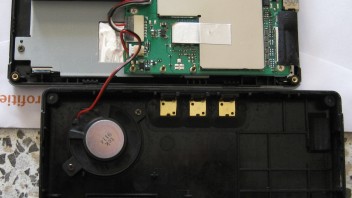

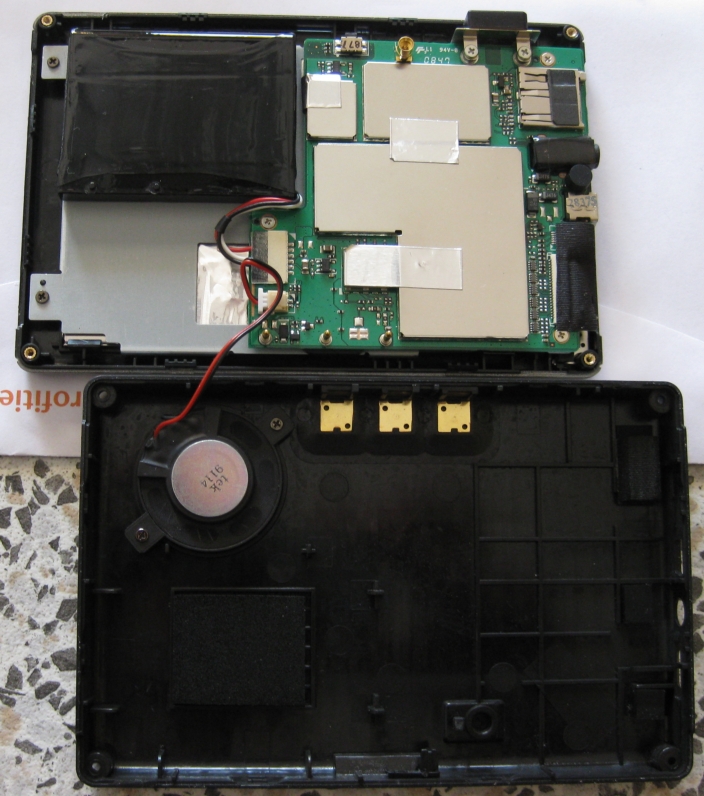

Nach dem Akkuwechsel am Z201 hatte ich erst "Falschfarben" im Display, beim zweiten Öffnen des Gehäuses löste sich das Displaykabel.
Wie wird das Kabel angeschlossen? Es schien mit einem Klebestreifen fixiert zu sein?!
Hat jemand ein großes Foto der Innereien, auf dem der Anschluß deutlich sichtbar ist?
Für Antworten vielen Dank im Voraus. Passiert natürlich, wenn man in Urlaub fahren will...

@Thomas:
Habe gerade eben auch den Akku gewechselt, war in einer Viertelstunde erledigt. Navi funktoniert
zumindest bei Betrieb in der Wohnung ohne Sat-Empfang einwandfrei. Jetzt muss der neue Akku nur
noch einmal voll geladen werden, hatte nur ca. 60 %.Anbei ein Foto vom Innenleben des Z 201 (hier aus dem Forum):
