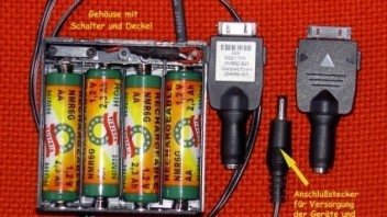

Ich habe das so realisiert, daß bei frisch aufgeladenen Akkus die Diode die Spannung auf 5V bringt, später, wenn die Akkus die Grenze erreichen, wo die Betriebsspannung nicht mehr ausreicht, lege ich einen Miniatur-Schiebeschalter um, den ich parallel zur Diode gelötet habe, somit ist der Spannungsabfall der Diode aufgehoben, und die Versorgungsspannung steigt wieder auf einen brauchbaren Wert. Wird es abermals eng, dann müssen die Akkus halt ausgetauscht werden, Schiebeschalter zurück und ein neues Spiel beginnt ![]()

wie stellst du ohne Messgerät fest, wann die Spannung umgeschaltet (Diode überbrückt) werden soll? Mein Asus zeigt da immer noch an, dass er geladen wird. Das ist dann aber leider nicht so. Das ist ja mein Problem bei dieser Lösung. Noch ne andere Frage: Wo ist das Gehäuse mit Deckel her? Ich habe bisher nur einen Testaufbau auf dem Labortisch (hier)
