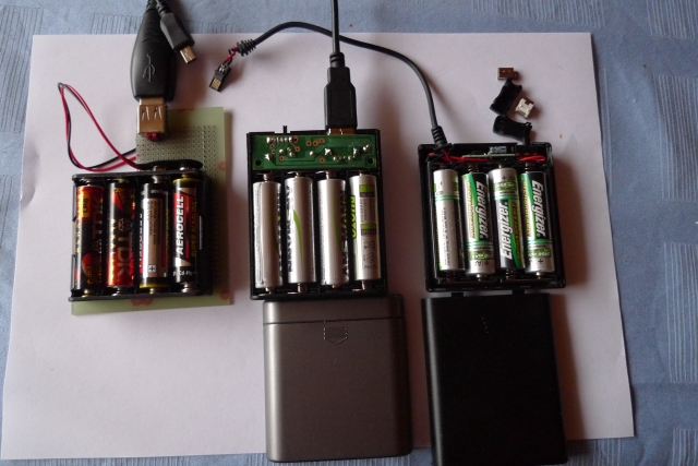

    betreibt Ihr die Batteriebox mit Akkus oder mit Batterien? Bei Batterien kommen da schon 6V zusammen. Mit Akkus sind das im "Arbeitsbereich" lange Zeit 4x1,2V= 4,8 V und das ist ja ok. Batterien habe ich jetzt mit meinem Eigenbau noch nicht getestet (gewagt). Aber ich glaube auch nicht, dass da was abraucht.
    Ich nehme übrigens zum loggen einen iBlue 747 und da ist die Laufzeit (25h) problemlos. Glopus ist nur sporadisch zum navigieren mit einem Asus 696 und der läuft max. 4-5 Stunden und das ist für ne Wanderung zu wenig. Das ist nervig, gerade zum Schluß beim Heimweg finden..... :D
    Ideal wäre so ein Akkupack mit 4xAA den man einschweißt und auch über das USB Kabel läd. Mache ich bisher mit einem Labornetzgerät ohne die Akkus rauszunehmen. Das ist aber ALLES noch in der Testphase......

  • Alkalizellen à 1.5V würde ich auch nicht nehmen. Vollgeladene NiMH à 1.3 V (unter Last) gehen genau an Rand der USB-Spec mit 5.2V. Warum "einschweißen"? Da verlierst du doch gerade den Vorteil des Batteriepacks, einen Haufen billiger Aldi-NiMH-Zellen in die Tasche zu stecken für flexible Laufzeiten.
  • Hallo
    ..wasserdich und unempfindlich. 4xAA Akkus ist gleich eine Einheit. Da kannst du doch beliebig viele Packs von den
    in die Tasche packen. Bei einzelnen Akkus haste wieder das Problem welchen Ladezustand die haben.
    Wenn man auf ne Spannungsregelung verzichtest kaufste bei Reichelt einen 4er Batteriehalter und ne USB Buchs einen 9V Clip und das Ganze für 0,50€ und schon haste einen Akkupack als eine Einheit. Bleibt nur das Problem des ladens, ohne die Akkus rauszunehmen.

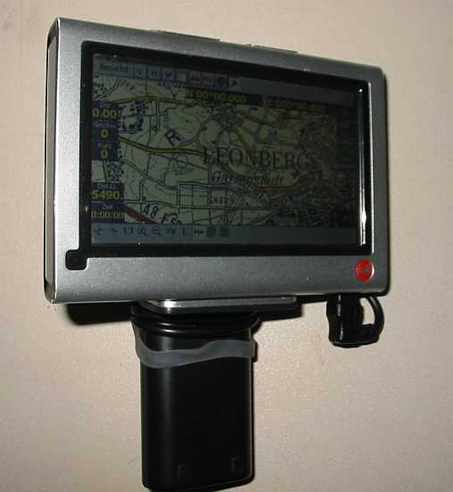

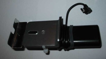

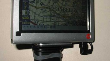

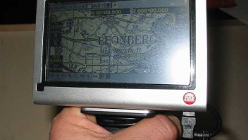

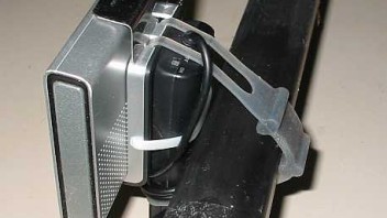

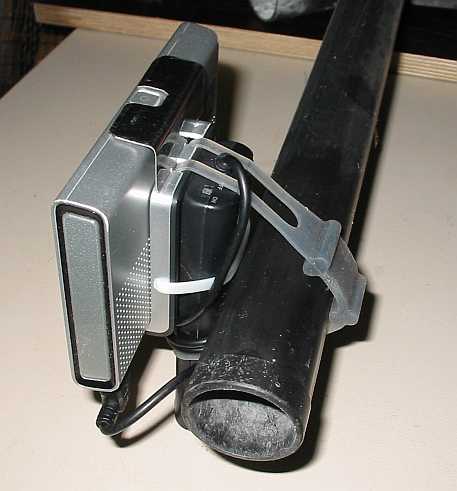

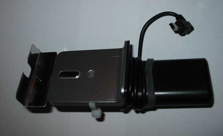

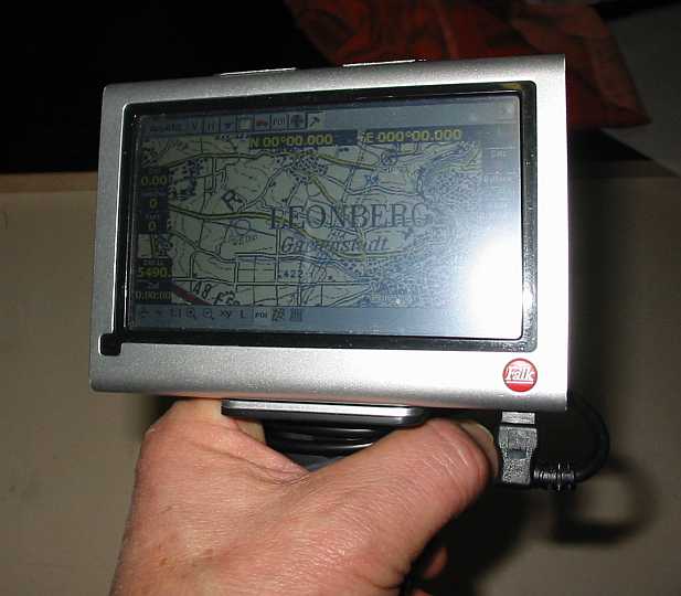

    Falk bietet für das Navi eine Akkuhalter (4xAA) mit Ein/Ausschalter an, diesen hab ich an den original Magnethalter montiert.
    Um beim Radfahren zu verhindern daß das Navi durch Stöße vom Magnethalter fliegt, hab ich es noch zusätzlich mit einem 0,5er Federbech fixiert.
    In dieser Anordnung dient der Akkuhalter gleichzeitig als bequemer Haltegriff.
    Mit der Gummilasche auf der Rückseite ist die Befestigung am Fahrradlenker ruckzuck erledigt!
    Mit 4 zusätzlichen, geladenen Zellen a 2700mAh in der Tasche, ist eine Tagestour kein Problem.
    Gruss balloni
