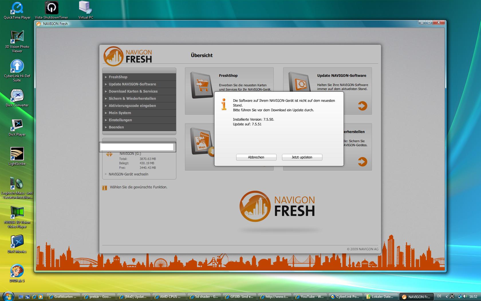

Update auf 7.5.51
  • gerade geprüft, wird mir nicht angeboten ( ubdate ist nicht nötig
  • habe es gerade vor 20 Minuten runter geladen.
    EDIT: Live Service ist ja nur für das 8450. Deshalb wohl auch nichts für dein 8410!!!
    Ahhhh Jaaaaa , sehe ich jetzt auch.

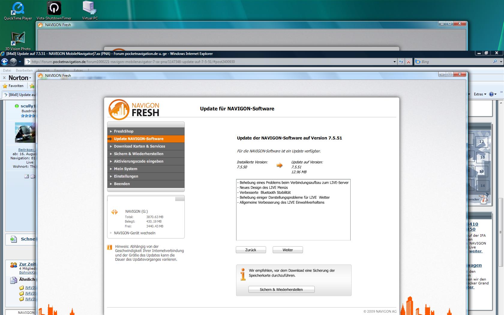

  • Habe mir das Update auch vorhin runtergeladen. War nur etwas irritiert, dass nach dem Update "Navigon Fresh" meldete, ich sollte das Navi vom USB Stecker nehmen und dann würde das Navi das Upgrade starten bzw reseten. Das ist allerdings nicht passiert. Als ich dann das Upgrade nochmal starten wollte via Life meinte es, dass bereits auf 7.5.51 bereits installiert sei.
    Einmal editiert, zuletzt von mjacobcob ()
  • Geht doch ;)
    Und sogar die verbesserungen sind aufgelistet
    Super, dass das mit den Verbesserungen funktioniert. Wir hatten das bei Navigon angeregt und man hatte uns eine Umsetzung zugesagt. :thumbup:

  • Danke. Dachte ich es mir 7.50.50... Demnach stimmt doch was nicht nach dem Update. Lade es jetzt mal zu 100 % auf, setze die version.xml zurück und mache es nochmal.
  • Klasse, neben den oben genannten sachen wurde auch die Stabilität der BT-Telefon-App. verbessert. Ich hatte bei der 7.5.50 permanent Abstürze wenn ich im Telefonbuch gesucht habe, jetzt läuft das ganze stabil!

  • Bei mir will das Update nicht funktionieren. Nach Laden und Installation, meint Fresh, ich sollte das USB Kabel abziehen und danach startet das Navi ganz normal. Allerdings halt mit 7.5.50... ;(
