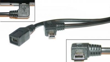

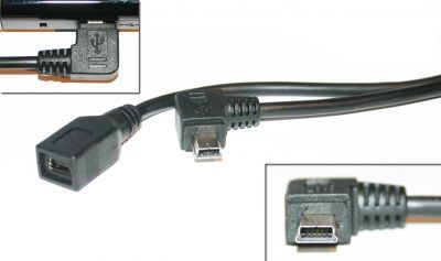

    Bist du sicher dass das geht? Der Mini-USB Stecker vom Live-Modul ist ein ganz besonderer. :S Vergleiche einmal einen " normalen " Mini-USB Stecker mit dem vom Live-Modul. Ich bin auch auf die Nase geflogen.....Habe den Winkel-Stecker weiter oben bestellt. Passt aber nicht :( In das Navi geht der Winkel-Stecker......jedoch der Stecker vom Live-Modul passt nicht.
  • Super das ist doch schonmal was :thumbup: - hast Du schon probiert, ob das Live-Modul dadran passt oder ist der Adapter noch unterwegs ?

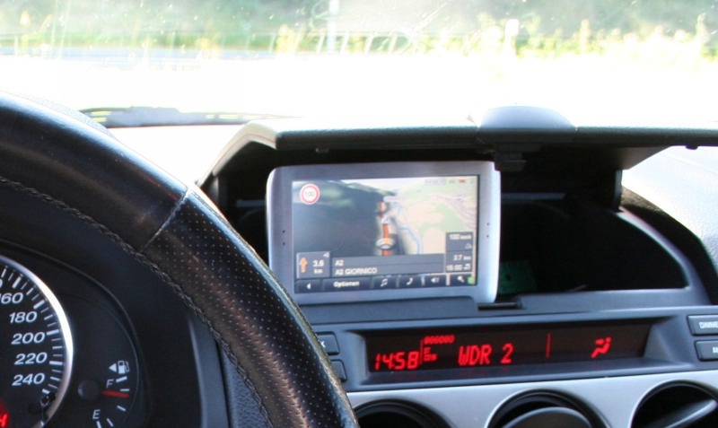

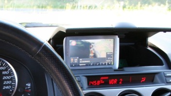

    Hi
    wenn ich mir das Foto betrachte, kann ich dir als Tipp geben, pack das Navi vor die linke Düse. Dann sollte es klappen.
    M.M solltest du so, keinen Winkelstecker verwenden, weil die Zugkräfte nach unten würden bestimmt nach kurzer Zeit zu Kontaktproblemen kommen. Das wäre dann: USB Stecker am PNA und der Platine ist abgebrochen.

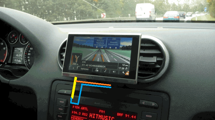

    Im Anhang ist ein Bild, wie ich das Live-Modul im Idealfall (orange Linie + eben den abgebildeten Winkel) angebracht hätte :!:
    Durch den geraden Stecker würde meine Leitung über die blaue und gelbe Linie verlaufen.
    Mein Live-Modul verschwindet im Radioschacht ---> keine Zugkraft ;)
    Zu deiner anderen Frage: bei allen Livemodulen ist der Stecker gerade.
    ( wäre er gewinkelt, hätte ich die Sorgen, s.o ) :D
    Der gerade Stecker macht sehr viel Sinn. ;)

    Ich befürchte leider nicht. Das ist doch die selbe Buchse wie die des Winkelsteckers. Auf dem Bild kann man es leider nicht erkennen. Da ist nur der Stecker frontal abgebildet.
    Der Stecker passt sicher ins Navi. :D Aber ob der Stecker vom Live-Modul in die Buchse von dieser Mini-USB Verlängerung passt.....da mache ich mal ein grosses Fragezeigen ?( ?( Schön wäre es ;)
    werde Euch berichten, sobald das Teil im Laufe dieser Woche eintrifft. Wir reden hoffentlich nicht an einander vorbei. Ich meine der Winkelstecker, vom Verlängerungskabel, geht unten ins Navi und der Stecker vom Live-Modul in die Buchse, vom Verlängerungskabel.

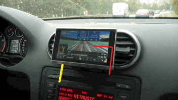

  • Mit ganz viel Glück wäre es eventuell sogar möglich diesen Adapter von Dir (900SS-97) zwischen Live-Modul und Halterung zu stecken, dann brauche ich gar nicht zwingend einen Winkel (siehe Anhang - rote Linie).
    Somit könnte man das Live-Modul evtl. doch direkt an die Halterung stecken, weil ja durch den Adapter das Live-Modul in die Buchse der Halterung passen würde ?
    Das wäre natürlich genial, wenn das so klappen würde.
    Oder passt aktuell das Live-Modul auch schon in die Buchse von der Halterung, nur das eben das Live-Modul an dieser Buchse nicht funktioniert ??
    Ich hab leider die Halterung unten im Auto - kanns daher nicht testen:
    Passt das Live-Modul in die Buchse der Halterung oder geht nur der Stecker vom Live-Modul nicht rein und man kann deswegen das Modul nur direkt ans Gerät anschließen :?: :?:
