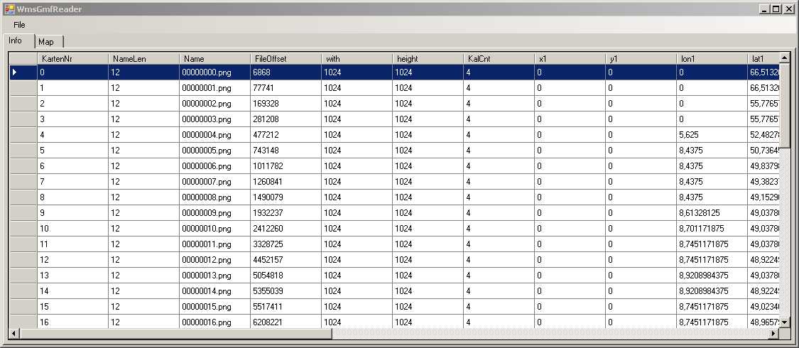

    siehe mal meine Anlage. Ich bezweifle immer noch, dass das mit den Kalibrierpunkten so ist, Siehe mal den Versatz in verschiedenen Zoomstufen. Ich bin nach wie vor der Meinung, dass im GMF File die With und height der Grösse der entsprechenden Map bzw. Tilegröße entsprechen muß. Also ist das Tile 256x256 muß dort auch das drin stehen.
    !!! Lade mal die PNG und Kal vom Post 178 und vergleiche das mal mit den realen Koordinaten an den Eckpunkten!!!!

    Es geht um MOBAC und die GMF Generierung...und die ist meiner Meinung nach falsch, wenn die volle Kachelanzahl als Image abgelegt ist d.h. wenn bei 1024x1024 da nicht 4x4= 16 256xKacheln drin sind.
    Anbei der vergleich der oben geposteten Kachel (Image und Kal) vom GMF File extrahiert mit gmf-extract....

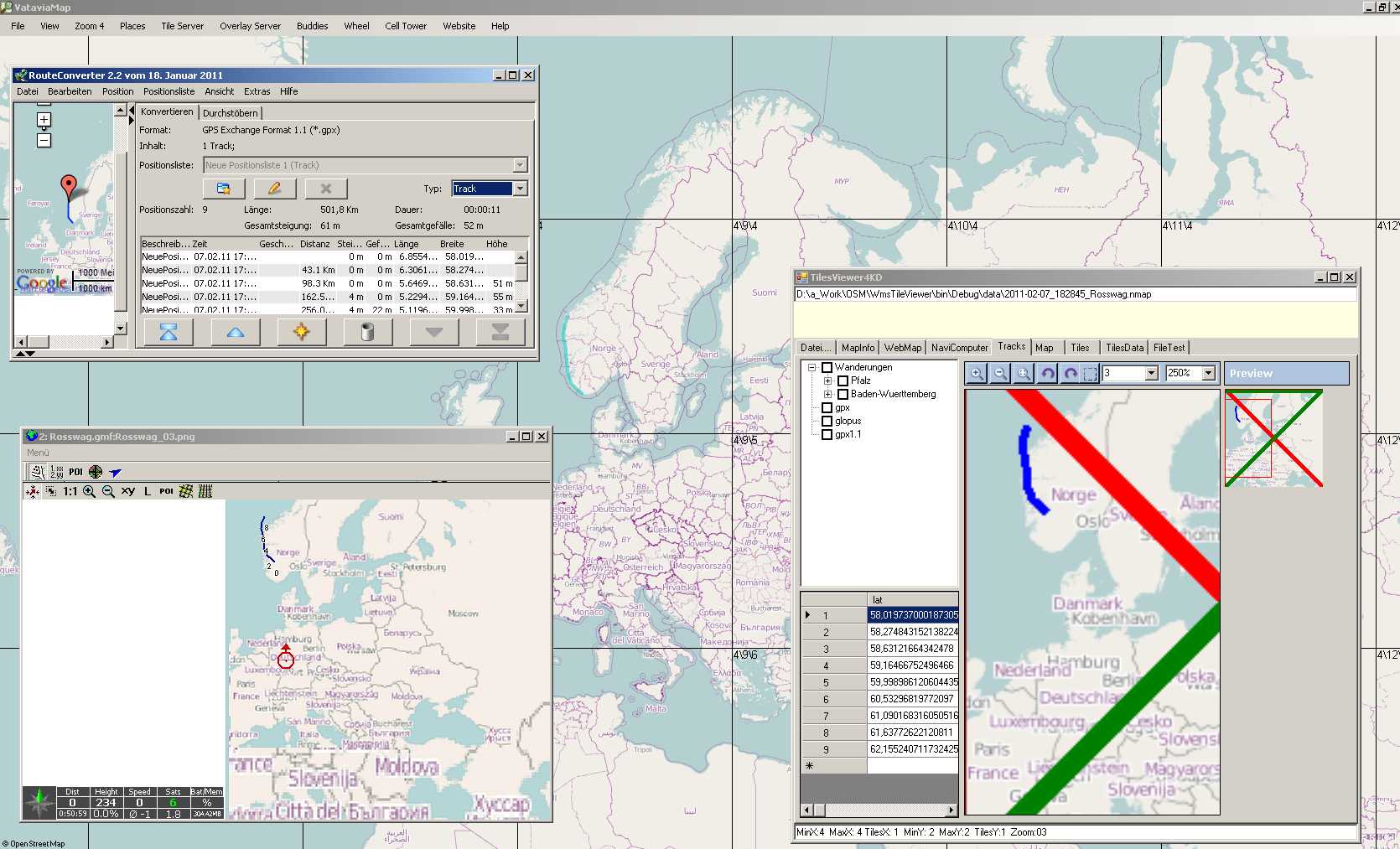

    also aus meiner Sicht noch ein letzter Nachbrenner. Eventuell läßt sich da irgendwo ein Fehler finden. In der Anlage habe ich mal eine GPX Route um den unteren Zipfel von Norwegen in verschiedenen Viewern dargestellt. Es scheint so zu sein, dass Karten von MOBAC von Level 0 bis ~6 irgendwie zu einer falschen Kalibrierung führen. Bei Glopus egal ob GMF oder PNGs.
    Was habe ich gemacht für den Test:
    Karte mit MOBAC 1.8 Preview 1 erstellt Level 0- 15. Bisher habe ich immer ab Level 10 generiert und diesen Effekt nicht festgestellt
    -MOBAC kleineres Gebiet um Pforzheim ca: 10x10 Km ausgewählt
    -Karte MOBAC Glopus GMF generiert ==> dort die oben geschilderten Probleme der Kachelgrößenangabe im GMF
    -Karte MOBAG Glopus (PNG & KAL) generiert
    - GMF mit GMM erzeugt ==> dieses GMF ist intern wie ichs erwartet habe und durch mein Tool auswertbar
    - Karte MOBAC NaviComputer erzeugt (SQLITE DB)
    -In Routeconverter einen GPX 1.1 Track um den unteren Zipfel von Norwegen erzeugt.
    In den Level 0 bis 6 liegen die Koordinaten sowohl bei Glopus als auch in der NaviComputer Karte "daneben". Das erklärt auch den Versatz in den oben geposteten Karten bei dem in Glopus mehrer Zoomlevelkarten übereinander liegen.
    - Darstellung des GPX Track in Vataviamap mit der Mapnik-Online Karte ==> OK
    - Darstellung in Routeconverter ==>
    -Darstellung in der NavicomputerMap ==> daneben (Eigenes Tool, da es keine PC Version zum anzeigen der DB gibt)
    -Darstellung in Glopus ==> daneben
    Sowohl bei Glopus als auch NaviComputer liegen Koordinaten unterhalb Level ~6 daneben, je höher der Level desto präziser sind die Koordinaten. Da sich Navicomputer und Glopus etwa gleich daneben verhalten liegt die Vermutung nahe, dass die Kartenquelle die Ursache ist....?
    Glopus hat noch Probleme den Level 0 (PNG und KAL) zu laden, da Glopus in den Kalibriermode geht.
    Ok man kann damit leben, da man auf den niederen Level nicht wandert... und wenn mans weiß kann man ja entsprechend reagieren.
    Eventuell kann man die Ursache weiter eingrenzen und eventuell beheben......

  • Schade, dass Du mir mit der Projektion nicht glaubst. Mit den richtigen Einstellungen könnte Glopus Deinen Track mit großer Wahrscheinlichkeit auch 100% korrekt anzeigen. Kannst Du mal ein paar Kacheln inkl. kal Datei hier rein stellen? Da könnte ich das mal prüfen.
  • Hallo @Peter
    da liegt aber ein Mißverständis vor. Das hat mit "nicht" glauben nichts zu tun. Ich weiß es nicht!
    In Post #185 ist doch eine Kachel und ne Kalibration. Aber bitte nochmals Kacheln mit dem besagten GPX Track. Ich bin bisher davon ausgegangen, dass wenn MOBAC ne Karte für Programm XY erstellt, dass das passt. Ich wüßte nicht wo ich die Projektion einstellen könnte.....
    Ich bin für jeden Tipp zur Klärung dankbar und falls ich da was beitragen kann ...sehr gerne.
    MfG
    Achim
    Ps: Zoom mal hin und her, dann sieht man dass die Zoomstufen an den Grenzen nicht passen
  • Ich habe mir die Kacheln mal angesehen. Vielen Dank. Der GMM (und möglicherweise auch Glopus) hat bei anderen Projektionen als Geodetic Probleme mit 0.0 Koordinaten und die 01 Kachel hat einen für Glopus zu großen Maßstab. Ansonsten war meine Vermutung mit Mercator richtig. Wenn Du die zip Datei so wie sie ist in Dein Kartenverzeichnis kopierst und den "Kartenindex neu erstellst", dann sollte Glopus diese Kacheln mit anzeigen und zwar richtig kalibriert. Für dem GMM musst Du sie vorher in ein Verzeichnis entpacken. Der kann keine zips lesen.
