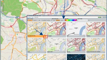

Hallo MOBAC/Globus-Gemeinde.
Vielleicht kennt ihr die Seite http://maps.cloudmade.com/. Dort gibt es eine große Anzahl von Styles der OSM-Karte, die man auch selbst editieren kann. Und der Clou: diesen Stile kam man in MOBAC integrieren und dann wie üblich nutzen.
Also:
1. http://maps.cloudmade.com/ anwählen
2. Edit map style wählen -> es erscheint eine riesige Auswahl vordefinierter Styles
3. Unten links in jeder Karte steht der Name, rechts eine Nummer (s. Anhang)
4. Diese Vorgaben wie folgt in die "settings" von MOBAC einbauen (hier als Beispiel: Karte "Urban Clarity" Nr. 3530)
<customMapSource>
<name>Cloudmade#3530 UrbanClarity</name>
<minZoom>5</minZoom>
<maxZoom>17</maxZoom>
<tileType>png</tileType>
<tileUpdate>None</tileUpdate>
<url>http://a.tile.cloudmade.com/BC9A493B41014CAABB98F0471D759707/3530/256/{$z}/{$x}/{$y}.png</url>
</customMapSource>
Dann erscheint diese Karte in der Map-Source-Liste
Man kann weitere (ich nutze bisher vier) ergänzen.
Und man kann bei CloudeMadeMaps eigene Styles entwicklen und veröffentlichen!
Viel Spaß damit, wem's gefällt.
Wunibald
