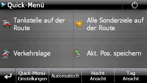

    - wird im Splitscreen der Homebutton 2 x geklickt, gibt es schonmal TAG/NACHT/AUTO und zurück zur Kartenansicht.

    also das mit dem "Doppelklick" kann ja nicht gut gehen, da der erste klick per koord unten links auf Menü "klickt" und dann eine weitere Klickfolge auslöst "darfst" Du natürlich nicht zweimal auf den HomeButton klicken ;)
