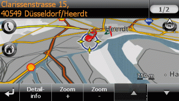

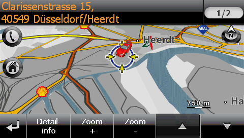

    Frage: wenn du die Zoom-Buttons entfernt hast, erscheinen sie aber dann bei "Ziel aus Karte wählen" automatisch wieder ?
    my-key
  • Toni, nur eine Frage bezüglich der Zoom Button. Ich habe die ja bei mir auch ausgeblendet (Freie Sicht!) aber musste dann ein kleinen Trick anwenden um die Funktion wärend der Fahrt auch Zoomen zu können, wieder zu haben. Sonst läuft/fährt das Auto aus der Karte.
    Frage, wie hast du es gemacht?
    Edit: Mein MapButton um die Zoom Tasten zu holen
    Einmal editiert, zuletzt von Hepe ()
  • @mykey,
    Nein, Mensch da muss ich nachbessern ;(
    @Hepe
    das funktioniert doch so auch ganz gut, also ich klicke einfach kurz über dem Auto in die mapview und schon kann ich zoomen ?( ,
    oder wie meinst Du das mit dem Auto aus der Karte fahren ?(
  • wenn du während der Fahrt nur in die Karte klickst bleibt dein Auto nicht an der "gewohnten" Stelle, sondern fährt aus der Karte.
    Oder andersrum, deine Karte bleibt an der gleichen Stelle stehen und wird nicht mit deinem Fahrtweg mitgeführt.
    Zoomen kannst du natürlich! :D
    P.S. Du kannst es natürlich probieren, aber ich habe im "Ziel aus Karte" sehr lange probiert und musste letztlich 2 neue Button machen.
  • P.S. Du kannst es natürlich probieren, aber ich habe im "Ziel aus Karte" sehr lange probiert und musste letztlich 2 neue Button machen.
    Hallo Hepe,
    ich schau mal, wahrscheinlich werde ich in die normale mapview doch zumindest einen Button für das zoomen einbauen mit icon der als ZoomIn (+) fungiert ;) ,
    zwei neue in den Container Ziel aus Karte wäre auch eine Alternative, aber dann bliebe immer noch das Problemchen mit dem Auto das aus der Karte fährt :D
