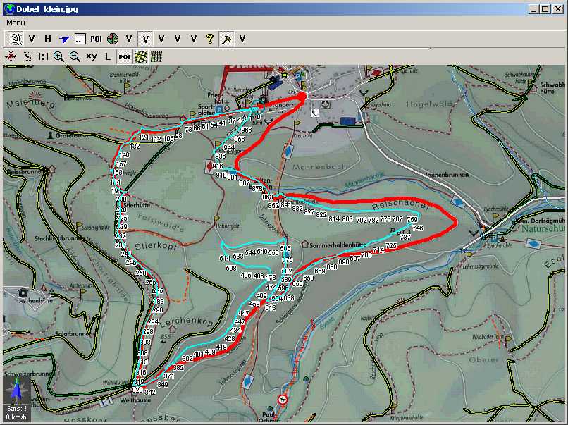

    Pc: Version no Problem. Eine kalibrierte Karte müßte doch vom PC auf den PDA übernommen werden können (JPG+KAL) oder?
    Da ich mir keinen Rat mehr weiß hänge ich mal eine mit IrfanView reduzierte Karte an, die auf dem PC geht aber auf dem Pda nicht.
    Die Kal Datei ist umbenannt (txt) da sonst nicht hochladbar ....
    Bitte eine Img drübelegen...
    Bild von PC Version Routen, Pixelkarte, IMG das Gleiche geht auf dem PDA nicht!!!!
    TestFall:
    Bild (Karte)
    Dobel_klein.txt ==>Dobel_klein.kal (KalibrierDatei)
    Track_Dobel_00.txt ==> Track.Dobel_00.tk (Trackfile)
    Karte kann ohne Kaliebrierung geladen werden.
    Kalibrieren mit dem Trackfile
    Kalibrierung speichen
    Beenden
    Karte laden mit Track==>geht nicht
  • Ich schätze deine Karte(Foto) ist mit 2520*3776 Pixel zu groß für den PDA!

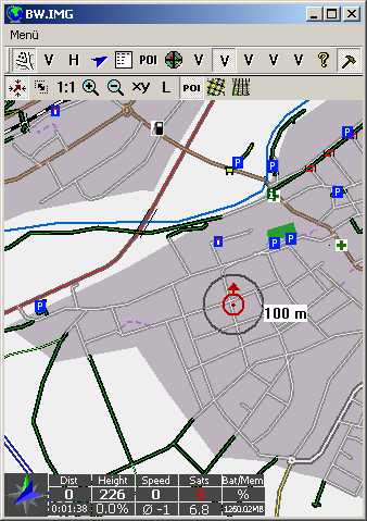

    PS: Hier noch ein Sceenshot von meinem PDA (Hardreset und frisch aufgesetztes Glopus) mit Sat-Fix ohne HDOP !!!!
  • Da muss man mal in das von Glopus geloggte NMEA schauen (alles loggen lassen). Mir ist momentan nicht bewußt, da etwas veränert zu haben und auf meinem Gerät kann ich das definitiv nicht nachvollziehen.
    Aber wie gesagt, man muss erst mal schauen, was Glopus für Daten bekommt.
    Original von Peter Kirst
    Ich lasse jetzt alle Protocolle von Serilot an Glopus durchreichen.
    Jetzt scheint es wieder mit dem Empfang (Fix dauer und Co) und den HDOP... zugehen.
    Allerdings ist mir nicht ganz klar warum das mit der 2.03 nicht geht und mit den älteren Versionen ohne Probleme ging???
    Na was solls drum bin ich halt nicht so restriktiv mit der Anzahl Protokolle - solange beim Logen keine Ausfälle wegen Übertragungsenpässe festzustellen sind!
    Silver
    ..gesichert nicht. Das Thema der Größe hatten wir schon mall, als die Karte nicht direkt vom Kameraformat geladen werden konnte. Es mußte nur umgespeichert werden. Die Karte Bild läßt sich doch laden und kalibrieren. Alte Karten die mit der alten Version gingen, gehen auch nicht mehr.
    Ich habe mal oben noch einen Trackfile hochgeladen. Kannst Du oder Peter mal versuchen das Bild zu laden und mit dem Trackfile kalibrieren.
    Beenden und dann wieder anzeigen mit dem Track geht bei mir nicht?
    Ich hoffe, dass das jemand nachvollziehen kann.
    Diese Funktion ist insofern wichtig, da man Vorort von Wanderkarten Bilder machen kann und diese mit ner IMG Karte kalibrieren kann.
    Ich hoffe, dass das irgendwann bei mir wieder geht......

    Original von womisa
    Ps: Mal ne blöde Frage. Wie kann das JPG verkleinert werden, dass der benötigte Speicherbedarf runter geht. Ich habe das Bild mit Irfanview mit der geringsten Stufe abgespeichert Dann steht dort unter Infos Plattenplatz nur 68 KB der benötigte Speicherplatz ist aber nach wie vor 28MB ?(
    Ich habe jetzt mal die Karte mit IRFANVIEW verkleinert. Hat nur noch 370 KB. Läßt sich auf dem PDA aber auch nicht anzeige (kalibriert). Ich glaube das hat mit den Anzahl der Pixel zu tun, dass da ein Zahlenbereich überschritten wird (2520 x 3776)....Wieviel da in Speicher kommt weiß ich nicht? ?( ?(
    Das mit dem Verkleinern hat nix mit der Größe zu tun die das auf dem Speicherträger braucht!!!!
    Wenn so eine Karte(Graphik) geöffnet wird brauch die im Hauptspeicher genausoviel Platz egal als was die gespeichert wurde (BMP; JPG; PNG...)
    Maßgeblich ist die Pixelzahl und die Anzahl der Farben (=3 Byte bei TrueColor), dadurch ergibt sich ein definierter Speicherverbrauch!
    2520*3776*3= irgend was um 28MB.
    Bei BMP ; PNG und GIF kann man das etwas abmildern da man die Frabanzahl reduzieren kann (bei 256 Farben brauch man nur noch 1 Byte = 9,5 MB Speicher).
    Bei JPG wird glaub ich immer TrueColor verwendet (ob da eine Farbreduzierung auf 256 Hauptspeichermässig was verbessert bin ich überfragt; vermute eher nicht).
    Mit IRFANVIEW solltest du mal die Anzahl der Pixel reduzieren und gucken ab wann es der PDA schafft.

  • Die verschobene IMG Darstellung war schnell behoben.
    Das jpg ist wie Silver schreibt zu groß. Beim normalen Laden ist Glopus vielleicht etwas übervorsichtig und verwirft das Bild, obwohl es wie bei der Kalibrierung gerade noch in den Speicher passt. Natürlich könnte man das ändern, aber Glopus ist nun mal auf kleine Kachen, aber dafür sehr viele optimiert. Mit der CE eigenen "Bearbeiten", "Zuschneiden" geht das auch nach dem Fotografieren.
