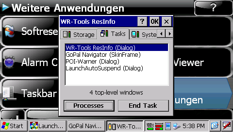

    Was mir sofort aufgefallen ist das ist , weil ich öfters in ResInfo reinschaue , das ich jetzt nur noch einmal im ResInfo - Tasks den Eintrag POI-Warner (Dialog) drin habe, ich weis hundert pro das er vorher zweimal drin war , habe mich jedes mal gefragt was soll das, habe mir aber nichts weiter dabei gedacht weil das bei Koord auch schon mal der Fall ist.
    Aber jetzt könnt ihr das ja leicht feststellen .

  • Hallo Manni,
    Original von Manni 123
    Wenn Du GoPal "Abwürgst" also mit "kill" beendest, läuft der POI-Warner (light) weiter. Wird GoPal dann neu gestartet öffnet sich eine zweite Instanz des Warners.
    Bei einem "ordendlichen" Beenden von GoPal wird auch der POI-Warner beendet.
