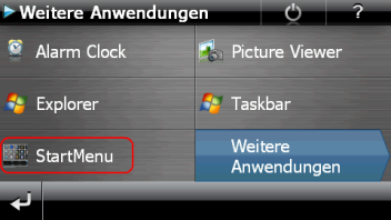

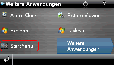

    Im Anhang noch ein Button für das int. Menue (-> \My Flash Disk\navigation\menu\desktop), um innerhalb von GoPal Tools aus dem SM starten zu können! :]
