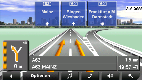

    Bei meiner Testroute (als Zip gepackt im Anhang) wird nach dem Q3-Update gar kein RV mehr angezeigt, lege ich den Startpunkt ein wenig früher fest, dann wird RV zu früh angezeigt und vor dem Kreuz wieder ausgeschaltet. Auf dem Kreuz wird gar kein RV mehr gezeigt - Abfahrten scheinen jedoch zu funktionieren.
    Bei den Q2-Karten läuft quasi die gesamte "Kreuzfahrt" im RV ab.
    Sind evtl. nur bei diesem Kreuz die RV-Daten fehlerhaft oder gibt es wieder einen RV-Bug bei den neuen Karten?
    bei meinem 2310 mit Q3 auch.

  • Es geht ja hier um die RealityView.psf. Diese benötigst Du mit dem 4350 gar nicht. Die entsprechende Datei heißt RealityView.nfs und funzt problemlos.
    Mit vielen Grüßen, maris
    Einmal editiert, zuletzt von maris_ ()
  • Aber es scheint doch so zu sein, dass die Geräte mit der *.nfs Datei die oben beigefügte Testdatei korrekt wiedergeben, die Geräte mit der *.pfs Datei aber nicht. Ich sehe da eine Kausalität :)
