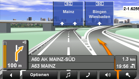

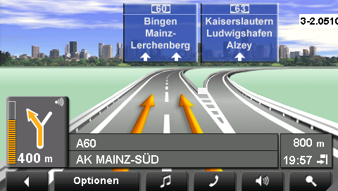

ZitatOriginal von masure
So sieht es aus:
Bei mir (MN7.4.3 / 3Q2009) sieht die Stelle aber so aus ?
@ HSVMichi
Bei Reality View Pro werden Autobahnkreuze und Ausfahrten realistisch dargestellt.
So jetzt habe ich ein Bild mit mäxchen und Q2/09 gemacht.
Jetzt bin ich reif für die Klimaforschung. Das ist ja ein dicker Hund ![]()
Nun heißt es: Navigon die Hammelbeine lang ziehen ![]()
Ich fahre weiter mit Q2/09, erstmal ;D

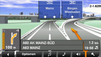

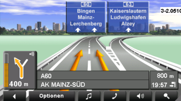

Bei mir (2310) wird die Teststrecke auch korrekt angezeigt, quasi analog zu den Screenshots von NavScout.
Scheint also nur ein Problem des alten Mäxchen zu sein.

Ich denke, es betrifft die RV.psf
Was hat dein 2310?
"maris" hat es wohl auf der ersten Seite schon gut getroffen:
ZitatOriginal von maris_
Aber es scheint doch so zu sein, dass die Geräte mit der *.nfs Datei die oben beigefügte Testdatei korrekt wiedergeben, die Geräte mit der *.pfs Datei aber nicht. Ich sehe da eine Kausalität
