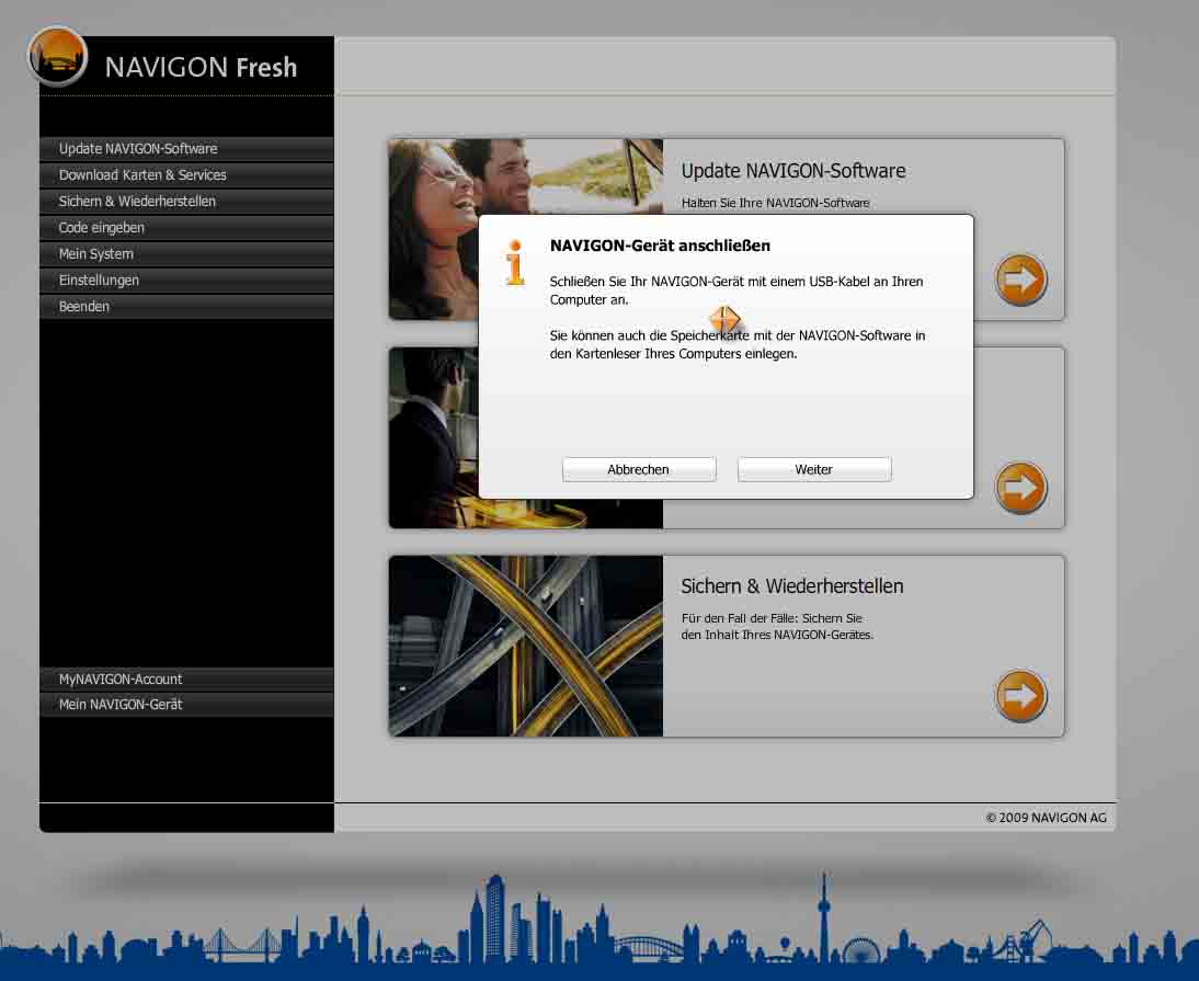

  • bis zum download der karte bin ich doch gar nicht gekommen... es wurde nur eine datei auf das navi kopiert und dann sollte ich es neu starten... das war alles. und dann wollte ich ja die karten updaten aber weiter wie das beigefügte bild komme ich nicht das navigonsymbol dreht und dreht sich und es passiert nichts.... bitte um hilfe
    [Blockierte Grafik: http://freenet-homepage.de/ebay61713/Unbenannt.jpg]

  • So sah es bei mir auch schon aus. Habe dann aktuellste Navigon Fresh neu installiert und alles hat wieder funktioniert. Ich benutze aber nur externe Kartenleser für Updates.

  • ich habe ja auch das neue navigon fresh runtergeladen... aber leider kein erfolg.
