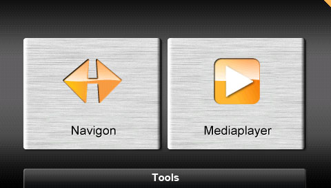

  • Hi cyc1982,
    erstmal vielen Dank für das tolle Auswahlmenü.
    Nach editieren der usersettings.xml kann ich nun auch wieder auf Dein Auswahlmenü zurückschalten.
    Habe mir nun ein Auswahlmenü nur für Navigon 8310 und Videoplayer zusammengestellt. (Bild: s.u.)
    Wenn Du nichts dagegen hast, würde ich die Dateien als MNChoice_4.zip hochladen für alle, die diese Variante wünschen.
    Zusätzlich enthalten sind Reset.exe und Bildschirm-Tastatur zum Gebrauch im TotalCommander im Tools Ordner.
    (Brauche selbst die 8110 Software nicht mehr. Ist für mich nur alter Ballast)
    Nun noch eine Frage.
    Ist es möglich, beim Start des TotalCommanders zusätzlich die Bildschirmtastatur in einem mitstarten zu lassen?
    (Denke da an einen Befehl, wie \Storage Card\Tools\TotalCommander.exe, Bildschirmtastatur.exe, oder ähnlich?!)

  • O.K.,
    hier die Variante mit Auswahl 8310 und Videoplayer.
    Die Bildschirmtastatur kann man aus dem Totalcommander mit ToggleInputPanel.exe an- und ausschalten.
    EDIT 02.07.09:
    DATEIEN GELÖSCHT. UPDATE MIT NEUEN DATEIEN IN FOLGEBEITRAG!

    Original von Dizzy74
    Hallo Ladgez,
    wie installiert man deine variante?
    Alle Dateien/Ordner aus Archiv direkt in Root der SD-Karte, dann Reset.
    That's all.
    Ist nur eine Abwandlung der MNChoice von cyc1982. Der Ordner "Navigon2" ist bei diesem Auswahlmenü natürlich nicht nötig, da ja nur Navigon 8310 gestartet wird.
    Enthalten ist auch der Videoplayer. Deshalb ist mein Archiv größer.
    Ladgaz
    Einmal editiert, zuletzt von Ladgaz ()
