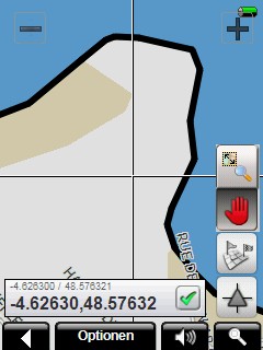

  • Ja, die zweite Angabe ist etwas ungenau, da man zwei benötigte Nachkommastellen nicht eingeben kann.
    Ich habe hier kürzlich mal ein Screenshot reingestellt mit beiden Positionen; der Unterschied ist für das Ansteuern eines Ziels zu vernachlässigen (meine Meinung), was nicht heissen soll, dass man hier nachbessern sollte.

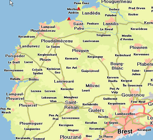

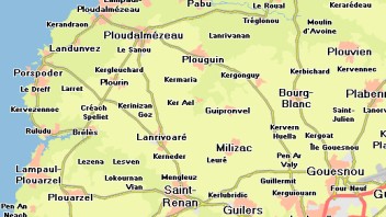

    Richtige Pos. ist Bretagne St. Pabu (mit M/S-Eingabe) mit Dez-Eingabe jedoch 150Km östlich, Louarat!

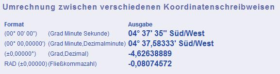

    Was waren denn die Ausgangskoordinaten (Du hast geschrieben, Du hättest diese richtig umgerechnet).
    EDIT: blicke grad nicht durch. :-D)
  • Die Ausgangsdaten sind: 04,6268 West und 48,5764 Nord (aus ACSI-Campingführer)
    Original von Rahotep

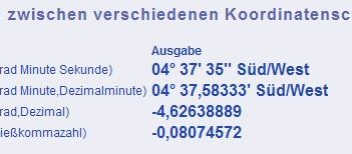

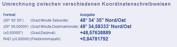

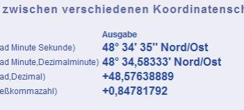

    04°37'36''
    48°34'35''
    Nee, sorry - sind für mich mit deinen identisch (außer der 36 statt 35).
    Kannst Du mal einen Screenshot machen von den ACSI-Angaben?
    da die Umrechnungen von HSV_Michi und Rahertop fast identisch sind (Runde 30 Meter) kanns ja kaum an ACSI liegen. Denn die Postitonsangabe in ' und '' führen ja zum Ziel. Wirklich kein Tippfehler bei der Eingabe?

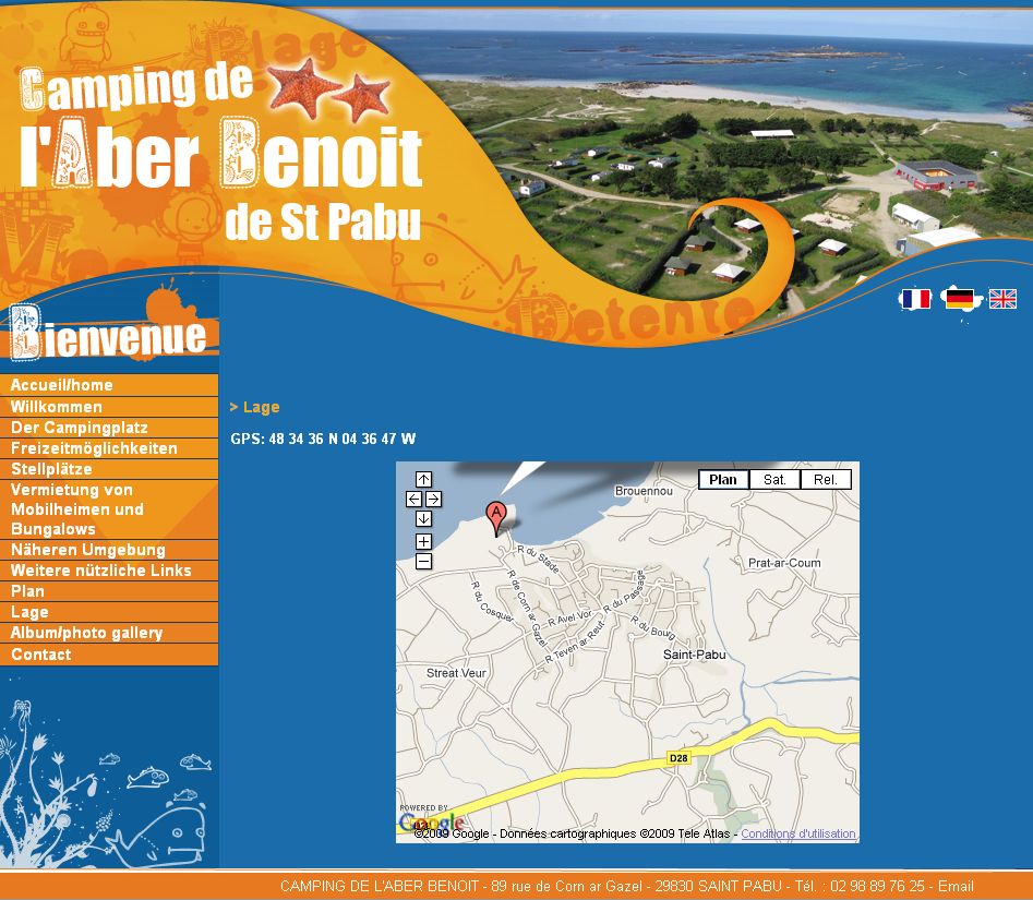

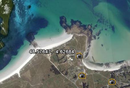

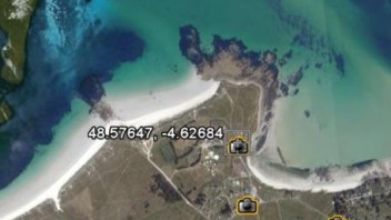

  • Bei Google Earth treffe ich mit der ASCI-Angabe genau den Campingplatz (denke ich):
    "Anfliegen: 48.57647, -4.62684" - allerdings nur mit Minuszeichen vor den zweiten Koordinaten.
    Bilder
  • Ja das ist der Platz, das Minuszeichen habe ich versucht (siehe ganz oben)
