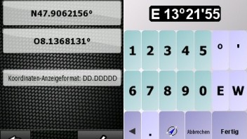

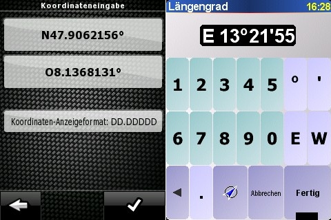

  • Jetzt wäre schön, wenn mal ein 8310-Besitzer die Eingaben eintippen könnte und dann guckt wo er landet.
    Eingabe nochmals: N 48.5764 und W 4,6268
    dort müsste der Ort "Staint Pabu" in der Bretagne sein.
    Schon einmal besten Dank
  • Jetzt bin ich auch allmählich auf Reaktionen gespannt.
    Die Angabe in Grad, Minuten und Sekunden bringt auch bei mir ein falsches Ergebnis, und bei der Dezimaleingabe ignoriert er das "Westen" - er schaltet immer auf "Osten" zurück. ?(
  • Ergibt bei mir (8110 mit Upgrade, 2Q2009) -> 51290 DROSNAY, CHAMPAGNE-ARDENNE, also definitiv nicht die Bretagne. Gruß, Jürgen
    Gruß, Jürgen
    Original von mimikri
    Ich als 8310 User habe es mal so eingegeben:
    N 48.57640° und W -4,62680°
    und es kommt 22540 Lougarat Cotes-DArmor,Bretagne Frankreich heraus.
    oder
    N 48.5764° und W 4,6268° 51290 Drosnay Marine,Chamoagne-Ardenne
    Original von HSVMichi
    Genau - und das ist falsch. :D
    Die Koordinaten führen in Google Earth aber exakt zum selben Ort: Drosnay! Gruß, Jürgen
    Gruß, Jürgen
  • Ja, auch falsch. :D
    Also definitiv funktioniert keine Süd- und Westeingabe. Der Schalter ist ohne Funktion, und wenn man die zweite Koordinate als Minus eingibt, kommt bei der Anzeige der Zieladresse gleich ganz was Falsches raus (irgend etwas mit 3°....)
